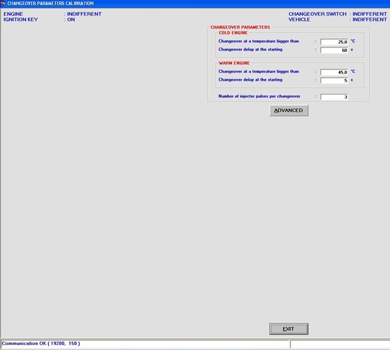

zmiana temperatury za pomocą softu i interfejsu jak na obrazku
są dwa parametry jeden dla zimnego silnika drugi dla ciepłego , na obrazku Kliknij obrazek, aby uzyskać większą wersję
Nazwa:	changeover.jpg
Rozmiar:	27.8 KB
ID:	103256dla zimnego silnika jest 25s i opóźnienie czasowe 60s, zaś dla ciepłego temp. 45s ale czas krótszy 5s, ten przykład wydaje się logiczny, zmiana z benzyny na LPG w sofcie dla brc sequent w wersji jęz. ang jest opisana na changeover
