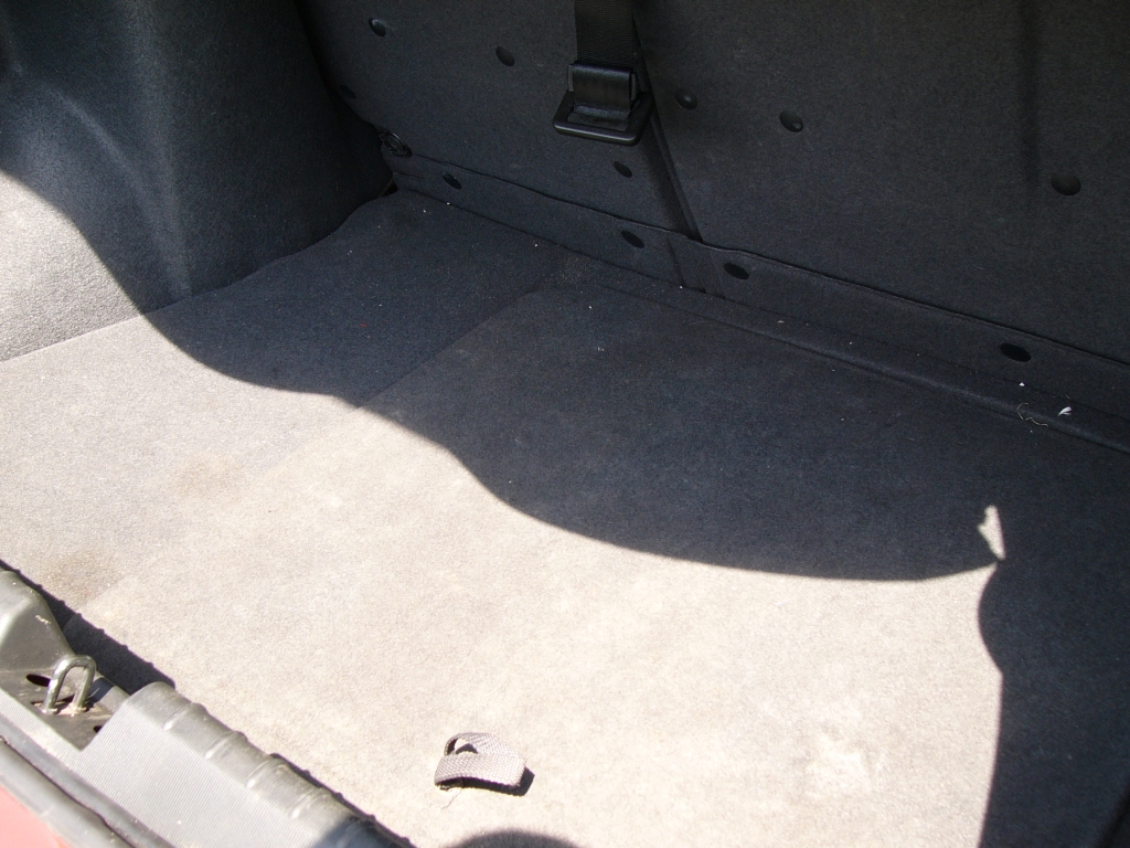

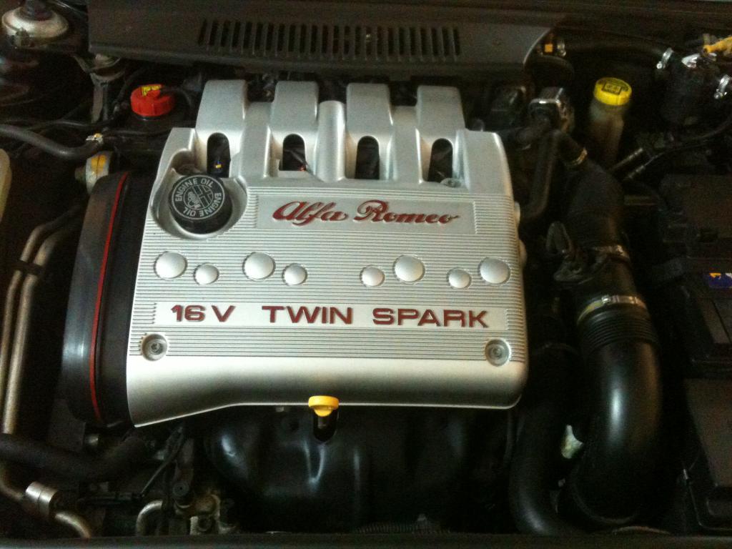

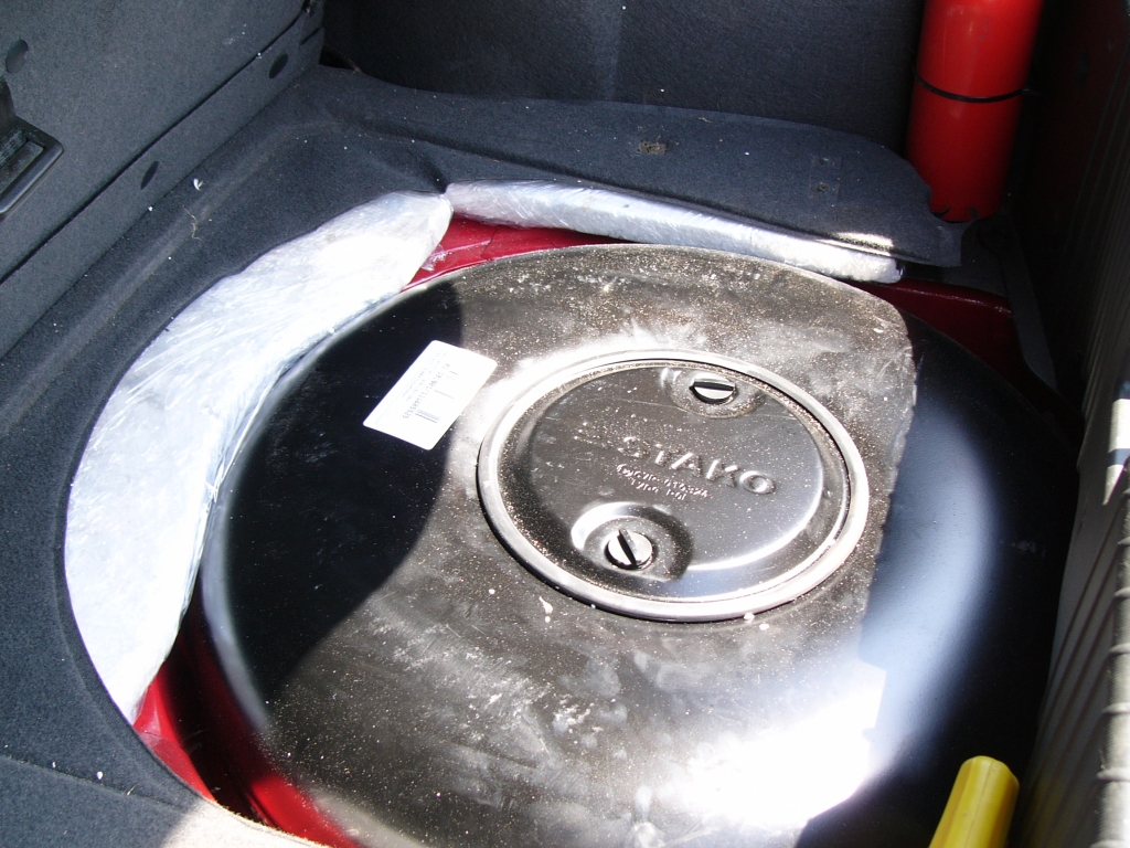

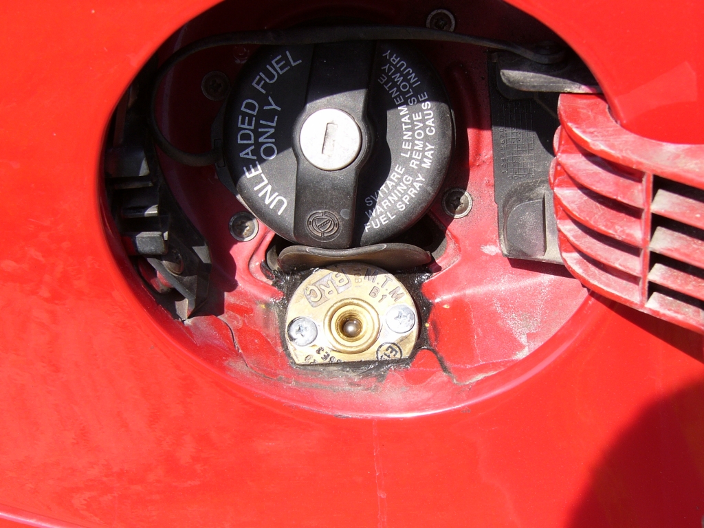

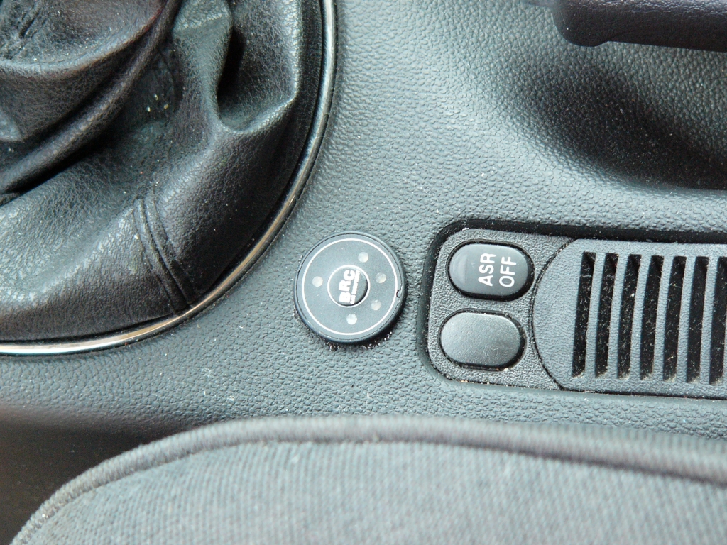

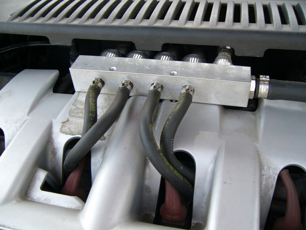

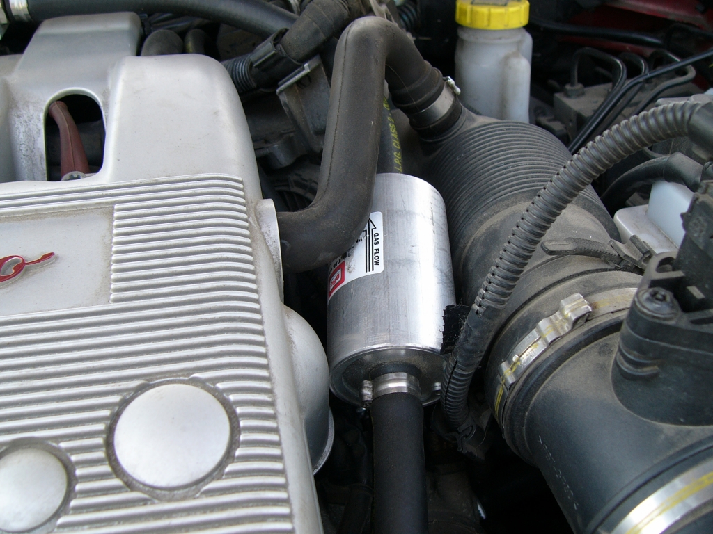

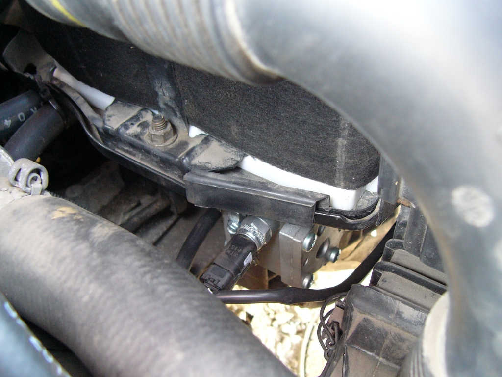

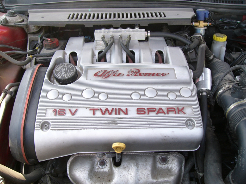

    Szukając opisów instalacji LPG nie znalazłem podobnego wątku z takimi zdjęciami.
    Postanowiłem więc, że udokumentuje moją instalację.
    Została założona w maju 2011 roku w firmie Davantti w Bytomiu-Stolarzowicach.
    Jest to BRC Sequent 24, buta o pojemności 47L i wymiarach 630x204 (wchodzi około 39L).
    Spalanie od 9-12l LPG. Przełącza się przy temperaturze 35stopni, nawet na postoju. Chwila przełączenia na LPG lub powrotu na Pb jest niezauważalna. Tak samo jak nie widzę różnicy między mocą na LPG a Pb. Ogólnie po przejechaniu około 1tys km jest bardzo zadowolony i mogę z powodzeniem polecieć instalację BRC.

    No ale widzę że te montowanie wtrysków gazu to mają we krwi. Identycznie miałem zamontowane w 145 ;D
    Strasznie mnie to wkurza bo nawet jak chcesz wymyć pokrywę to musisz wszystkie kabelki odczepiać... i do czego byś się nie chciał zabierać to zawsze wtryski masz przed oczami.

    No wtryski hmm specyficznie montowane, ja mam lekko powycinaną pokrywę i całkowicie ich nie widać w dodatku nie ma problemu z jej ściąganiem

    U mnie w ogóle nie widać wtrysków, są wrzucone pod pokrywe, tą da rady normalnie zdejmować.
    Tyle że pomysł na miejsce dla reduktora ciekawy - gdyby mi tak zamontowali to jedynie filtr zdradzałby obecność LPG

    Mi jak na razie nie przeszkadza obecność wtryskiwaczy na pokrywie.
    Myślę, że zawsze można to przerobić. Poza tym jak często się pod nią zagląda

    U mnie też wtryskiwacze są schowane, za to pozostałe elementy już mniej .
    Przełączanie między PB a LPG u mnie też niezauważalne poza dźwiękiem otwarcia zaworu w butli który daje mi znać i zmianą koloru diody na przełączniku.
    P.S. Parafrazując jednego księdza - gdy usłyszysz, że zawór na butli się otworzył to wiedz, że coś się dzieje
