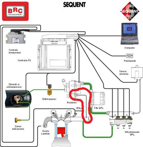

    Chodzi o ten, który zaznaczyłem na schemacie na czerwono?

    Ja mam 1.8 V8 129km w 155 i miałem z tym problem, dlatego podsunąłem Ci ten pomysł. Nie wiem jak wygląda sytuacja w przypadku V6, ale jeśli dobrze kojarzę będzie to ta "rura" i jej okolice:
    Załącznik 59228
    Odpal sinik i sprawdź czy w tych okolicach nie zasysa Ci powietrza. U mnie wyraźnie było słychać szum. Możliwe, że jak dodasz dużo gazu i będzie nieszczelność to będzie się gdzieś ulatniać... Nie jestem pewny, tylko podejrzewam. Ale zawsze warto sprawdzić
