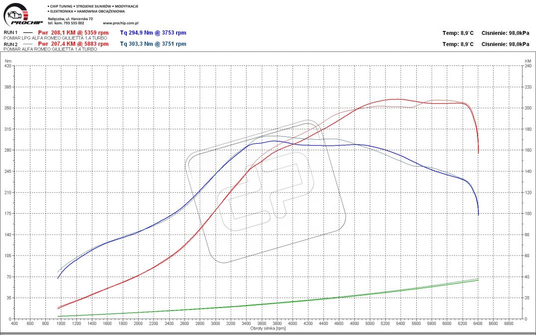

  3. #23
    10 2005
    PL
    7,516
    Załącznik 251614
    Silnik powrócił do fabrycznego sprężania.
    Została wyjęta tzw.kanapka.
    Soft został bez zmian
    Drugi pomiar na lpg.
    https://photos.app.goo.gl/udRjo2Gg8baUhDqw9
    Załącznik 251616
    https://photos.app.goo.gl/7xKBdAQE9pCK3fCHA

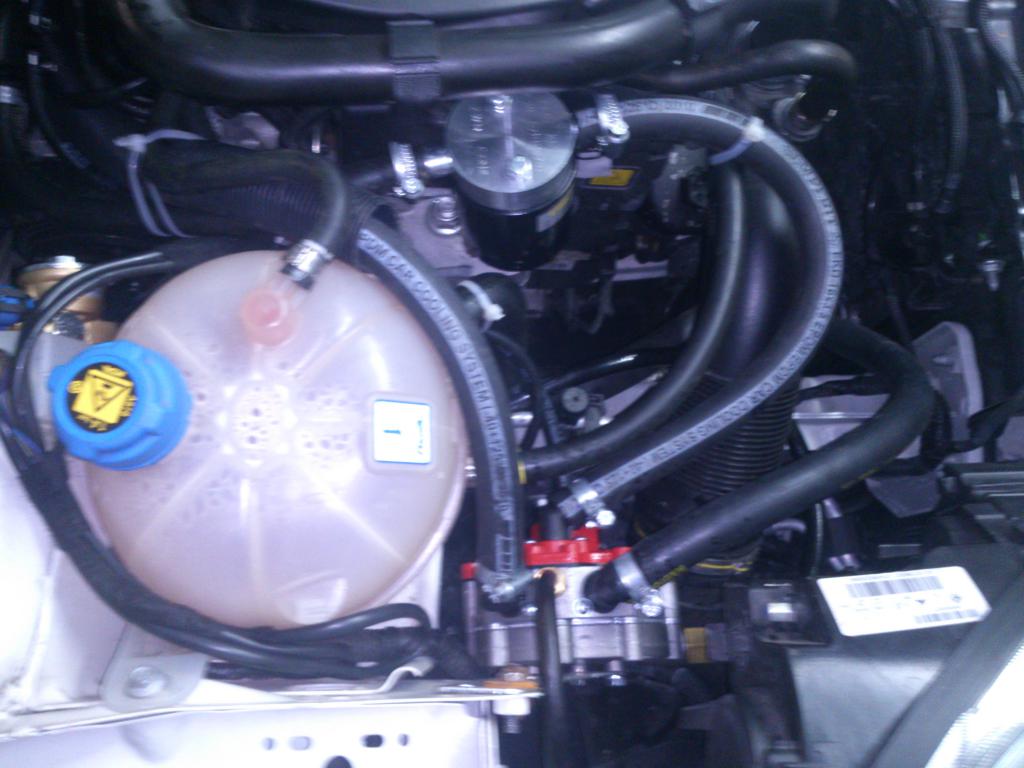

    10 2018
    AR Giulietta 1.4 TB Sport + LPG Tartarini EVO 01
    1,106
    Załącznik 110010Załącznik 110009Załącznik 110008Załącznik 110007Załącznik 110006Załącznik 110005

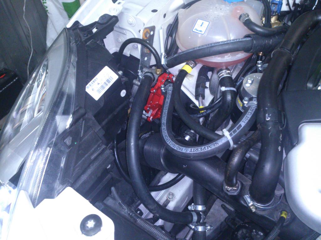

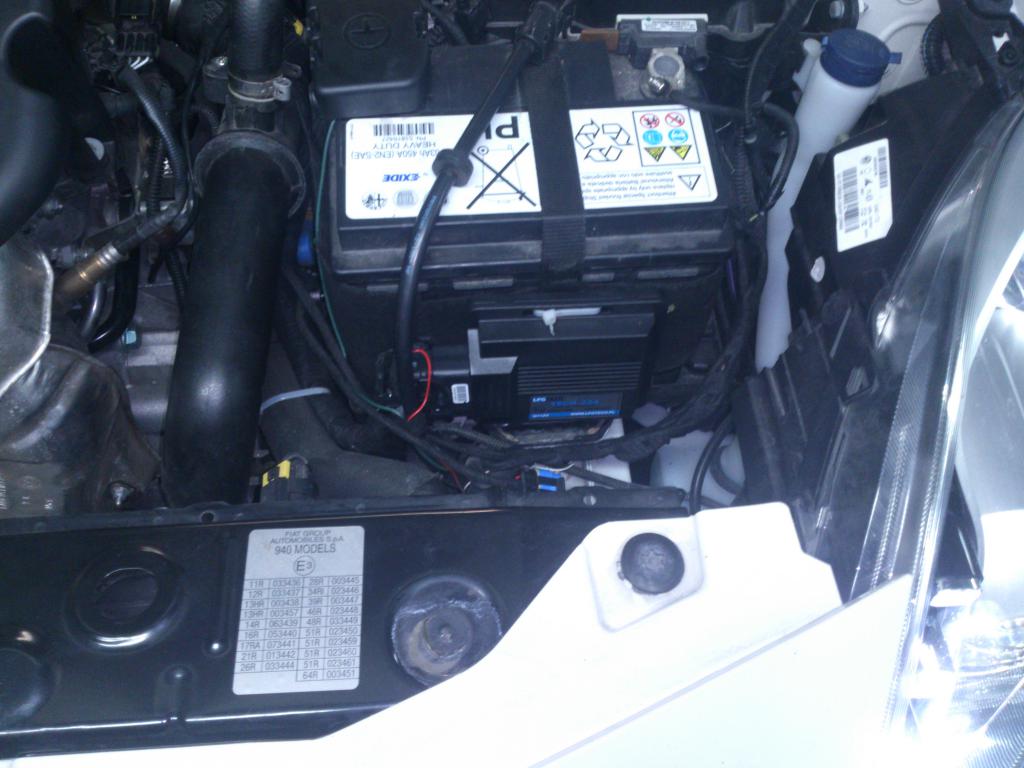

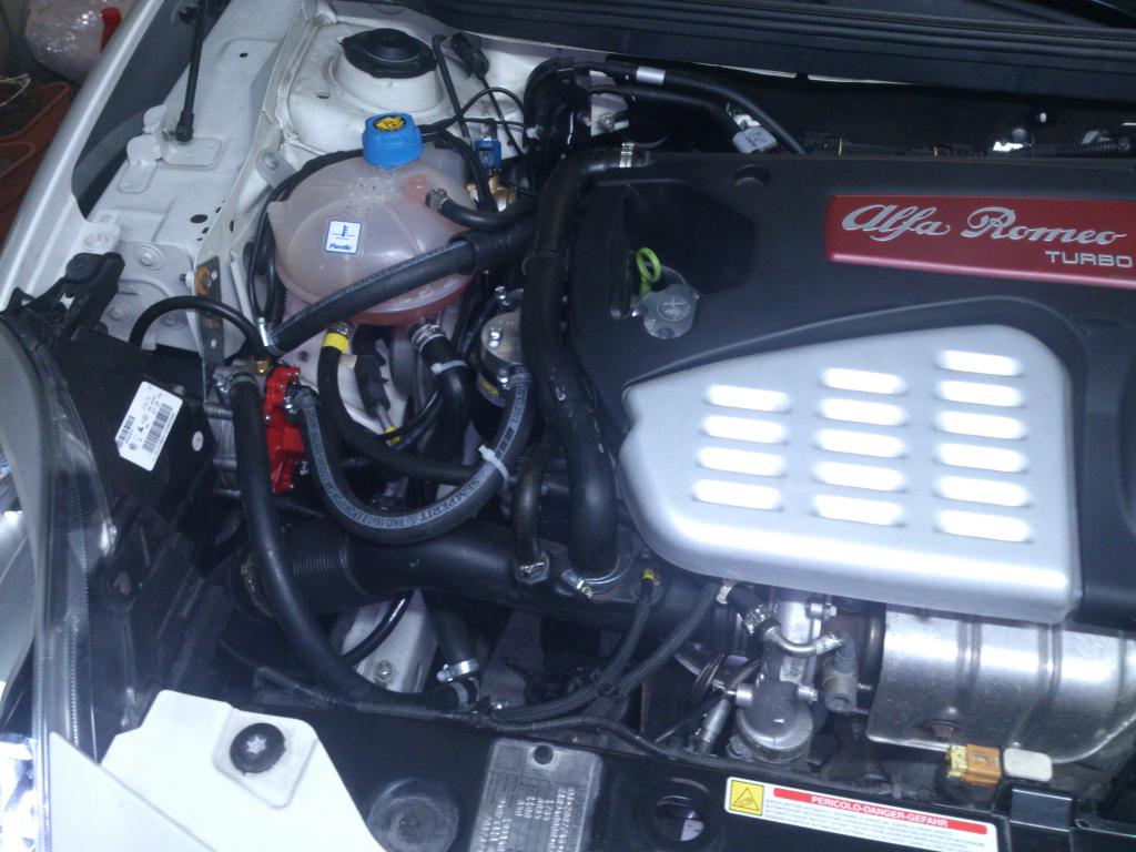

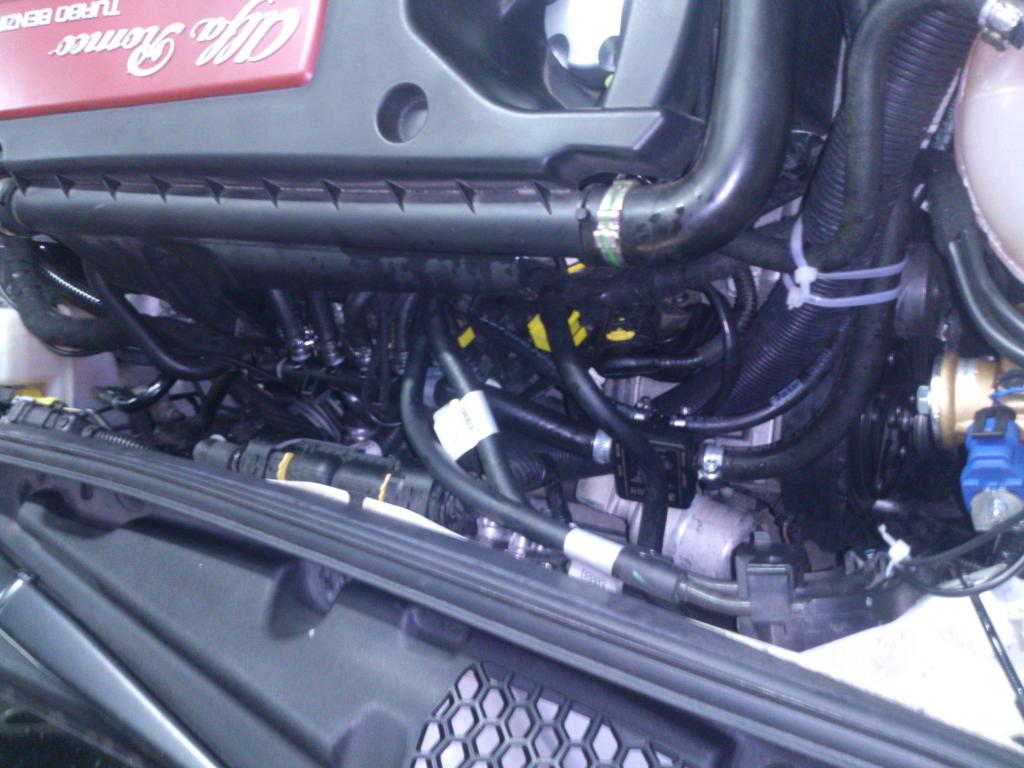

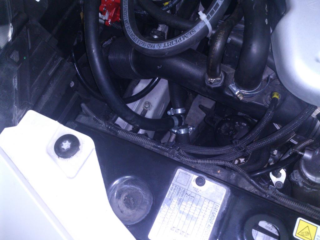

    Obiecane fotki.
    Brakuje fotki wlewu pod klapką i butli .
    Knefelek mam pod kierownicą/ niewidoczny /
    Co do regulacji.
    Jak Grześ napisał bajecznie proste./ w porównaniu do staga/
    Po kontroli sondą AFR właściwie można było tak zostawić ale Grześ naniósł poprawki .
    Przy okazji sprawdził jak AFR pokazuje po chipie na samej PB.
    Spalanie ok 10 l LPG na kompie pokazuje ok 8.9 l PB.
    Jazda mieszana ,noga ciężka, predkość różna od 50 kawałkami do .....trochę ponad 90 km/h
    Nie da się odróżnić na jakim paliwie jeżdzimy.
    Najlepsze jest to ,że z każdym zbiornikiem zaoszczedzam 60 zł a trochę już zbiorników poszło
    A z ciekawostek, to wtryskiwacze lpg są dużo cichsze niż benzynowe.
    Jak możesz wrzuć fotkę, gdzie masz przełącznik lpg w środku.
  5. #25
    10 2005
    PL
    7,516
    Szczerze to jest pod maskownicą bezpieczników.
    On do niczego nie jest mi potrzebny.Zapipczy to tankuję i tyle z niego pożytku.[emoji41]

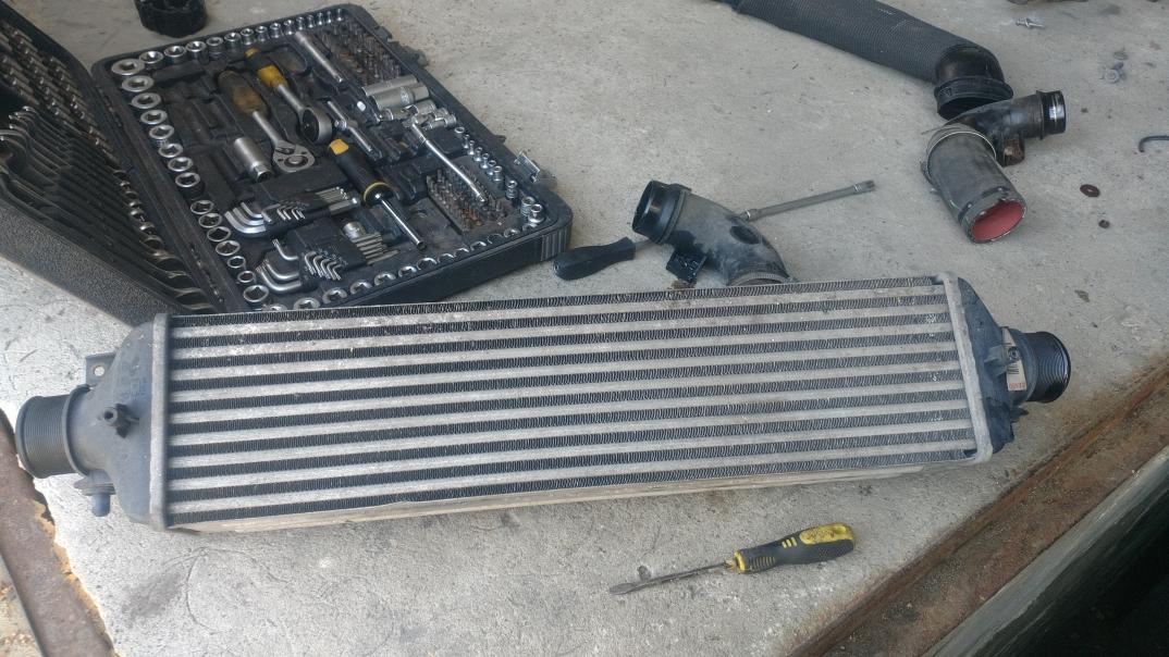

    Z racji ,że zmieniałem w delcie IC na FMIC to wyjęty OE intercooler postanowiłem założyć do giulietty.
    Do tej pory miałem IC z wersji QV i mimo ,że w delcie jest słabsza wersja silnika niż w QV to IC jest większy w delcie a właściwie to jest wyższy o 4 cm.
    Ma wymiary 550/65 /140
    Co potwierdza ,że makarony montują co mają aktualnie na półce.
    Załącznik 259715
    Stary ic w wersji QV albo założę do punciaka albo sprzedam.
    Myślę,że przy tych upałach julka będzie mi wdzięczna
    Przy okazji umyłem filtr K&N i go zasmarkałem olejem do filtrów.
    Jakiś czas temu wymieniłem tylny tłumik na podwójny z QV bo starym zainteresowała
    się ruda .
