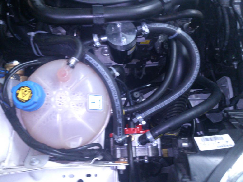

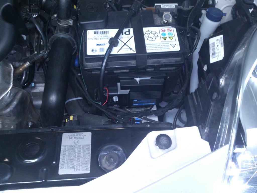

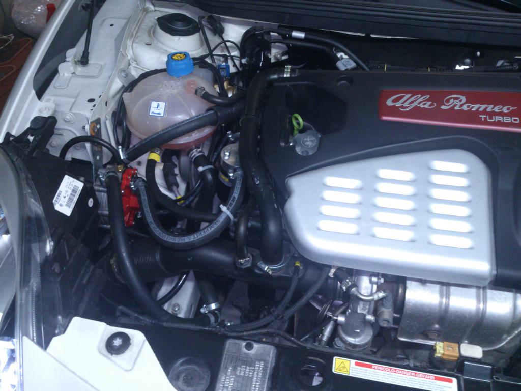

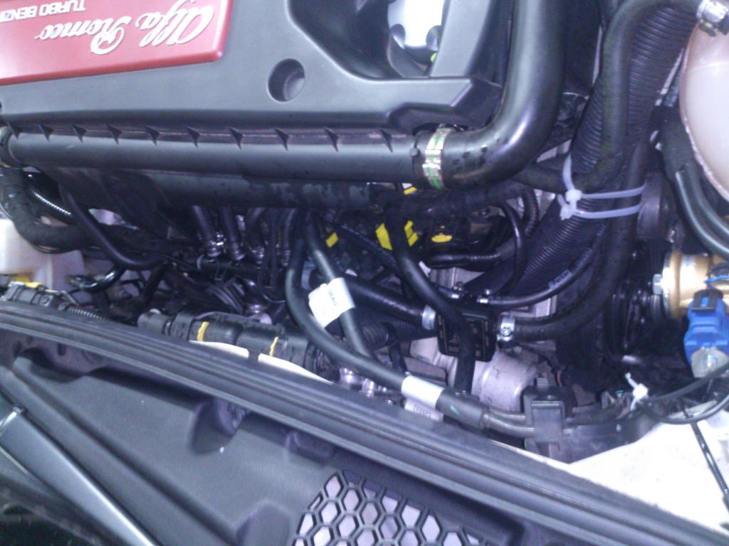

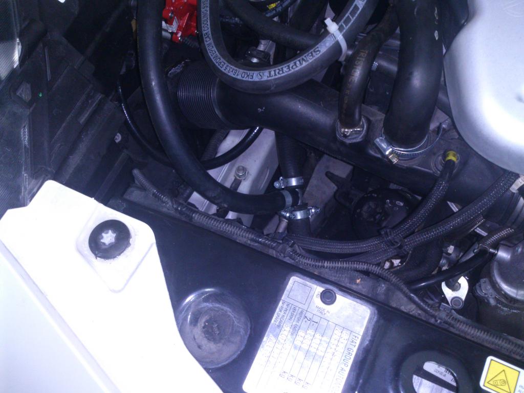

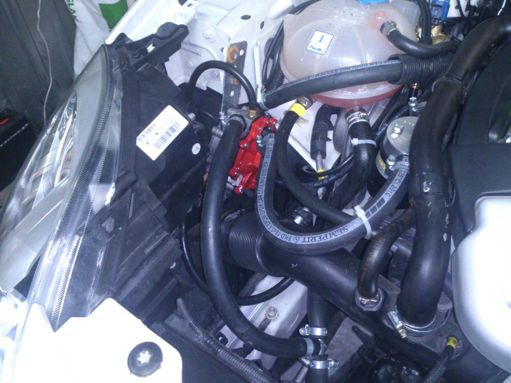

    Obiecane fotki.
    Brakuje fotki wlewu pod klapką i butli .
    Knefelek mam pod kierownicą/ niewidoczny /
    Co do regulacji.
    Jak Grześ napisał bajecznie proste./ w porównaniu do staga/
    Po kontroli sondą AFR właściwie można było tak zostawić ale Grześ naniósł poprawki .
    Przy okazji sprawdził jak AFR pokazuje po chipie na samej PB.
    Spalanie ok 10 l LPG na kompie pokazuje ok 8.9 l PB.
    Jazda mieszana ,noga ciężka, predkość różna od 50 kawałkami do .....trochę ponad 90 km/h
    Nie da się odróżnić na jakim paliwie jeżdzimy.
    Najlepsze jest to ,że z każdym zbiornikiem zaoszczedzam 60 zł a trochę już zbiorników poszło
    A z ciekawostek, to wtryskiwacze lpg są dużo cichsze niż benzynowe.
