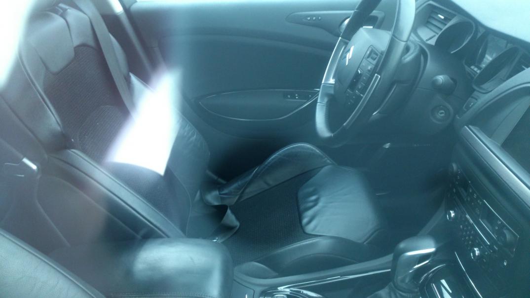

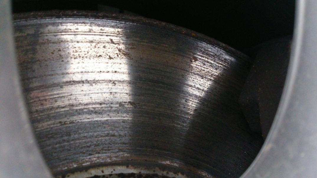

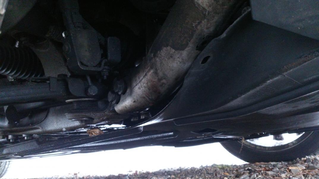

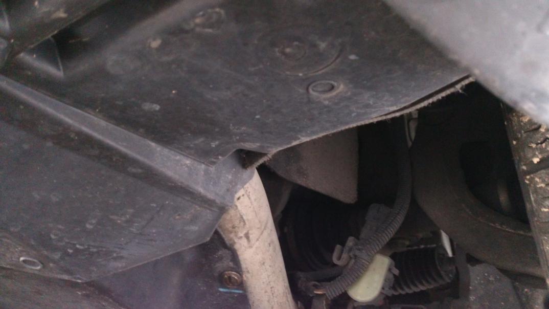

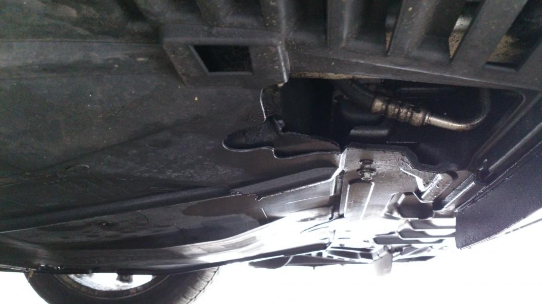

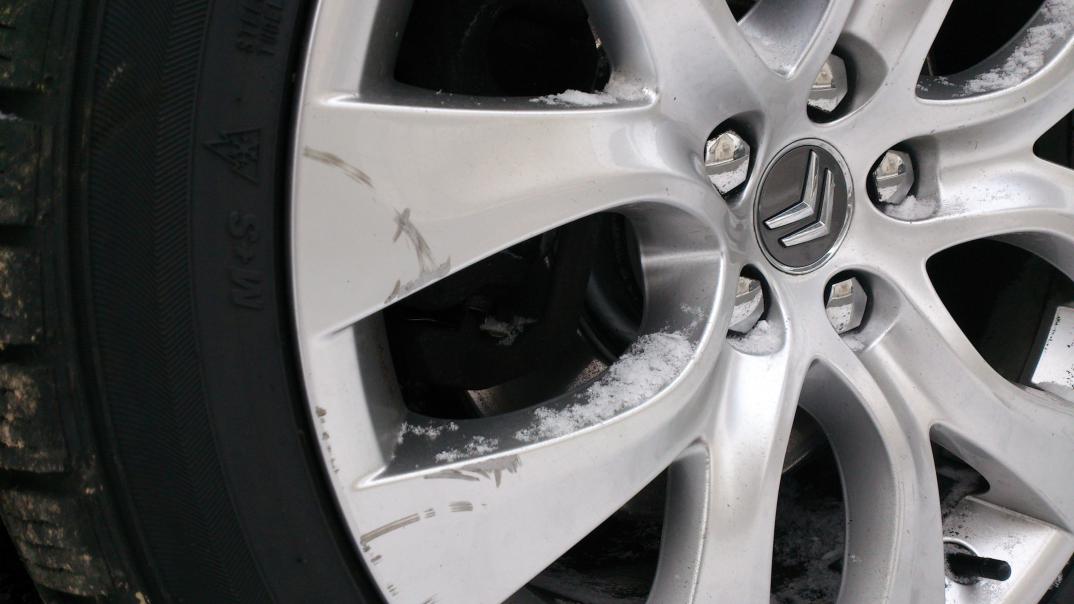

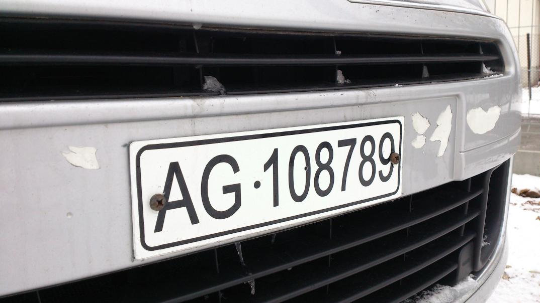

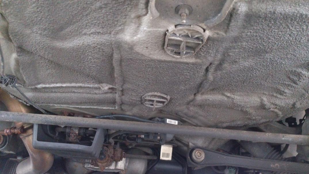

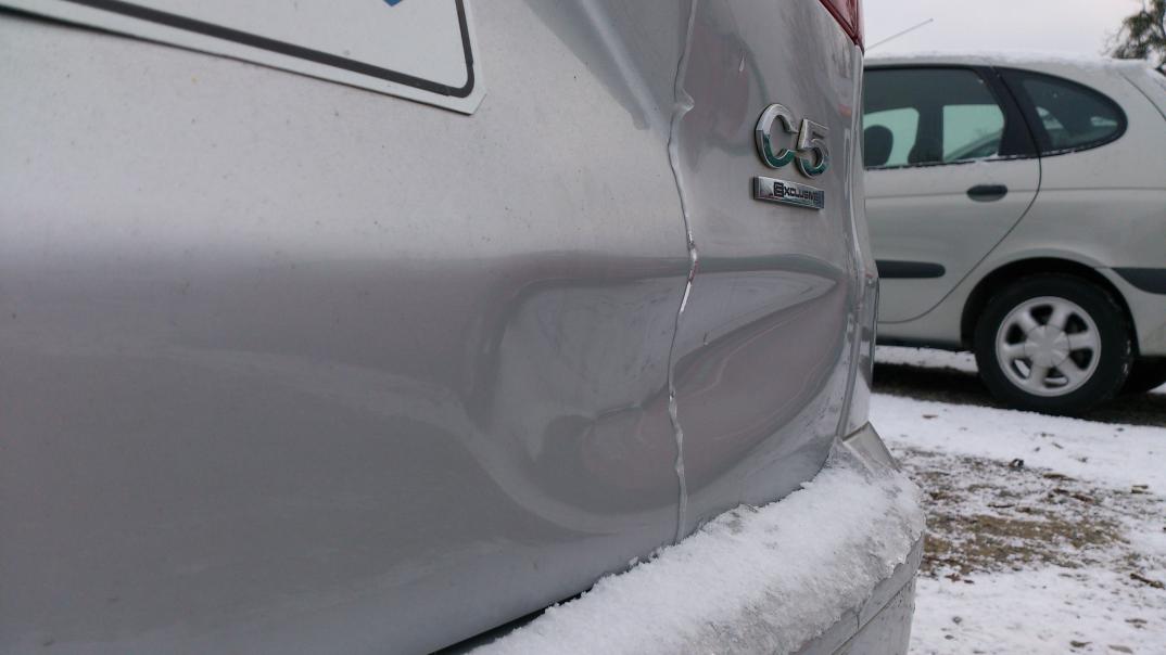

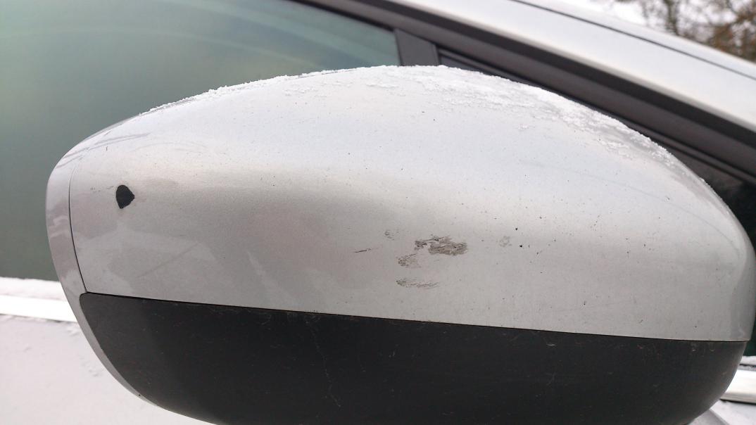

    Kolego oględziny udało mi się zrobić tylko z zewnątrz, bo akurat nie było właściciela komisu, auto stoi już jakiś czas i zostało sprowadzone ze Szwajcarii przynajmniej na takich tablicach stoi,
    -na składaka nie wygląda karoseria jest spasowana równo szczeliny w normie,
    -wewnątrz dość czysto i nie widać nadmiernego zużycia no może poza fotelem kierowcy który w okolicy lędźwiowej jest lekko sfatygowany,
    -z technicznych rzeczy to tarcze z przodu jeszcze do wymiany bo rant już spory,
    -pod spodem rudej nie widać może tylko na niektórych zużytych elementach jak rozdzielacz układu hamulcowego z tyłu,
    -opony zimówki z 26 tydzień 2012 roku w przyzwoitym stanie około 6-7 mm,
    -alufelgi lekko podrapane miejscami lecz tragedii nie ma,
    -klapa tylna ma spore wgniecenie lekko zaprawione na krawędzi (odprysną lakier),
    -zderzak z przedni ma odpryśnięty lakier dużymi płatami w kilku miejscach raczej cały do lakierowania,
    - lusterko od strony pasażera jest delikatnie draśnięte,
    ogólny stan zadowalający, jeżeli znajdę chwilę i zastanę właściciela to poproszę o odpalenie, sam we wrześniu sprowadziłem dla siebie moją obecną alfę ze Szwajcarii bo nie wierzę jeśli sam nie zobaczę i powiem tylko że auta są o wiele mniej wyżyłowane niż auta z innych państw z podobnymi przebiegami, ta pochodzi z kantonu Arau i są o autach z tamtego kantonu dobre opinie, to jeszcze kilka fotek

    Wielkie dzięki za informację, dużo mi to już mówi. Jeśli to nie jest dla Ciebie problem i będziesz miał czas to chętnie usłyszę co nieco jak uda Ci się ją odpalić. ALe coraz bardziej zaczynam być zdecydowany
