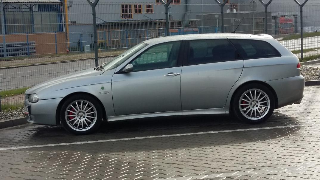

U mnie w FL na nivo jest 64.5 cm od ziemi do błotnika. Koło 225/45/17.
Wydymione samsungiem.
I od tego - 2 cm. bo tyle obniża sport pack.
Jak napisałem, że przy nivomat to sportpack już jest :) dokładnie to zmierzę jutro bo pisałem, z tego co ostatnio mierzyłem.
Tak to wygląda:

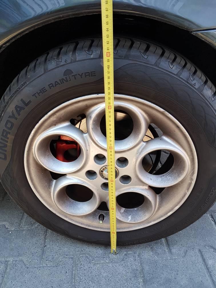

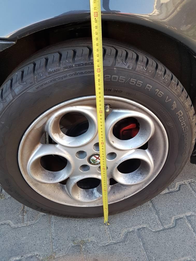

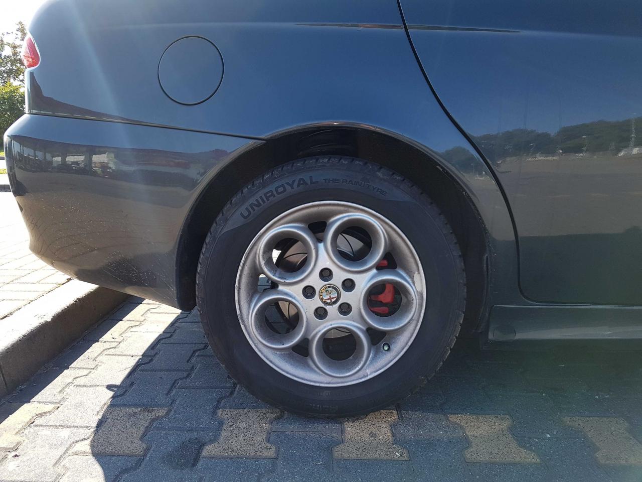

U mnie wygląda to tak:
Jedna strona jest niżej około 2cm a sama wysokość jest spora. Jest to 2 zestaw amortyzatorów na tył przy pierwszym było jeszcze gorzej. Natomiast przód poszedł również trochę do góry.
Czyli jeżeli było nivo to z przodu jest regulacją wysokości i tym samym przód również się podniesie w takim wypadku?
Wysłane z mojego SM-G930F przy użyciu Tapatalka
Przy nivo jest stała wysokość z przodu dostosowana do stałej wysokości z tyłu (nivo się podnosi do ustalonej wysokości po obciążeniu i przejechaniu ok 2 km)
