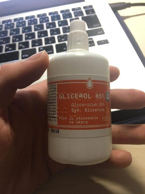

    Mogę teraz potwierdzić, że najtańsze wyjście czyli GLICERYNA.
    Sprawdziła się przy temperaturach rzędu -12
    Wysmarowałem uszczelki od zewnątrz/wewnątrz. Wszystko rewelacja bo nie brudzi, nie zostawia żadnego osadu i tak dalej. Drzwi mogłem nawet otworzyć jak padał mrożący deszcz.

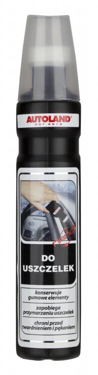

Nazwa:	i-autoland-do-uszczelek-aplikator-z-gabka-170-ml.jpg
Rozmiar:	19.1 KB
ID:	220878 11zł w kauflandzie wystarcza mi na 2 lata do 159 i MiTo, używam po każdym myciu
