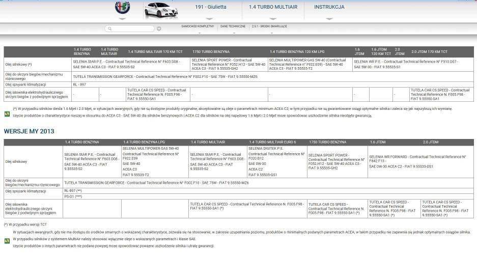

Hej! Przejrzałem wątek, przeczytałem inne fora i jestem głupszy niż byłem.
Jaki aktualnie olej najlepiej zastosować w Giuliettcie 1.4 120km, 2013r.(niski przebieg)?
Poprzedni właściciel lał 5w40 od nowości, a ostatnio zalał 0w30.
Po tym co przeczytałem wnioskuję, że najlepszym wyborem będzie jakiś 0w40, pomimo, że producent zaleca 5w40. Byłbym wdzięczny za podanie 2-3 konkretnych.
