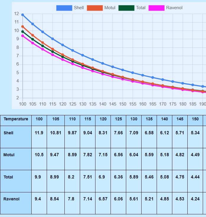

    Był jeszcze wątek o Ravenolu który miał zapobiegać LSPI a po zmianie wywołał... LSPI. Skończyło się na badaniach, reklamacji i oczywiście zmianie oleju na bardziej przyziemny. Nie przypomnę sobie teraz który to był wątek. To mega dziwne było, bo to stary olej ma mieć większe tendencje do LSPI.
    Edit: odnośnie Ravenola, na radzieckim oilclubie był kiedyś wątek o Ravenol ATF ZF6 Fluid gdzie Ravenol podawał temperaturę płynięcia -54, a im już przy -42 nie chciało płynąć
    Cytat Napisał CrashNB Zobacz post
    Czy Ravenol wart jest tej dopłaty wg Ciebie?
    To jest bardzo dobre pytanie. Nie bardzo wiem w jakiej sytuacji Ravenol bardziej dałby radę niż Shell (pamiętając, że mówimy o normalnej jeździe i ~12kkm interwału). Bazy GTL są dobre, a PAO to nie jest wyrocznia. Estry (są w Ravenolu, w MSDS Shella ich nie widać, co nie znaczy, że ich nie ma, ale znając inne produkty Shella, pewnie ich nie ma) mają pewne zalety, ale z drugiej strony przy 12kkm przebiegu i to w trasach...
    Nawet do upalania, ten Ravenol nie prezentuje niesamowitej lepkości przy 150' C:

    Shell to ECT C2/C3 0W30
    Motul to Eco Clean 5W30
    Total to Ineo First 0W30
    i Ravenol FES 0W30
    Choć pewnie mając dobre bazy dłużej by wytrzymał...
