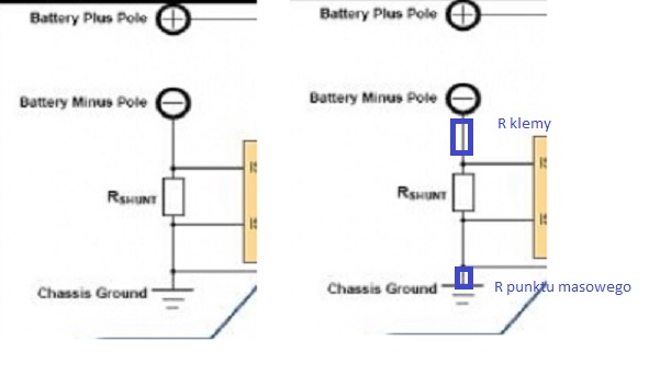

    Są dwie opcje (biorąc pod uwagę sam akumulator), czemu S&S rzadziej działa.
    Albo SoH wyliczył spadek konduktancji (kondycja aku - starzenie, mikrozwarcia, brak elektrolitu, zasiarczenie, opad masy czynnej), albo...
    należy posprawdzać i zakonserwować połączenia elektryczne.
    Przypominam - pomiar prądu odbywa się ba boczniku mikroomowym więc o poprawność styku naprawdę trzeba zadbać. Wzrost rezystancji przy korozji zacisków, może powodować błędne obliczenia przez moduł nadzorujący.
    Proponuję zacząć od wyczyszczenia klem i zacisków (wszystkich połączeń na aku - mamy więcej niż 2), posmarowanie smarem miedziowym lub grafitowym, naładowanie aku, podłączenie do auta i obserwację zachowania po min. 4h.

    a no to mistrzu że ten opornik mikroomowy nie koroduje i się jego nie czyści bo jest zasmarowany plastikiem.....
    z tego schematu wynika że punkty pomiarowe są poza strefami korozji i tak ma być....

    Kolego, zamiast sarkazmu pomysl jak ow rezystor jest podlaczony do akumulatora. Jak kazdy tego typu element podlacza sie go do dwoch pol i o nie mi chodzi. Po Twojemu cala plastikowa obudowa, ktora z jednej strony jest podlaczona do ujemnej klemy. Na Twoim rysunku, to wezel ISENSEL.
    W wolnej chwili zrobie Ci manual z czyszczenia klem i wszystkich punktow styku przy akumulatorze.
    Wysłane z mojego GT-N7000 przy użyciu Tapatalka
    EDIT:
    Wiem czemu nie rozumiesz - poniższy rysunek powinien Ci wszystko wyjaśnić.
Nazwa:	Rdod.jpg
Rozmiar:	30.5 KB
    Po lewej masz normalny stan - klemy czyste.
    Te dwa niebieskie rezystory to korozja klemy i punktu masowego w aucie. Ujemny biegun rozrusznika jest również podłączony do uziemienia, ale pomijamy tę rezystancję.
    Prąd płynący przez rozrusznik to załóżmy 100A i po lewej tyle płynie w gałęzi między węzłem ujemnej klemy, a uziemieniem.
    Po prawej już tyle nie płynie przez dodatkowe rezystancje i tym samym na boczniku odkłada się mniejsze napięcie pomiarowe.
    Dla systemu jasny komunikat - aku nie daje rady, zwiększyła się jego wewnętrzna rezystancja - S&S niedostępny.
