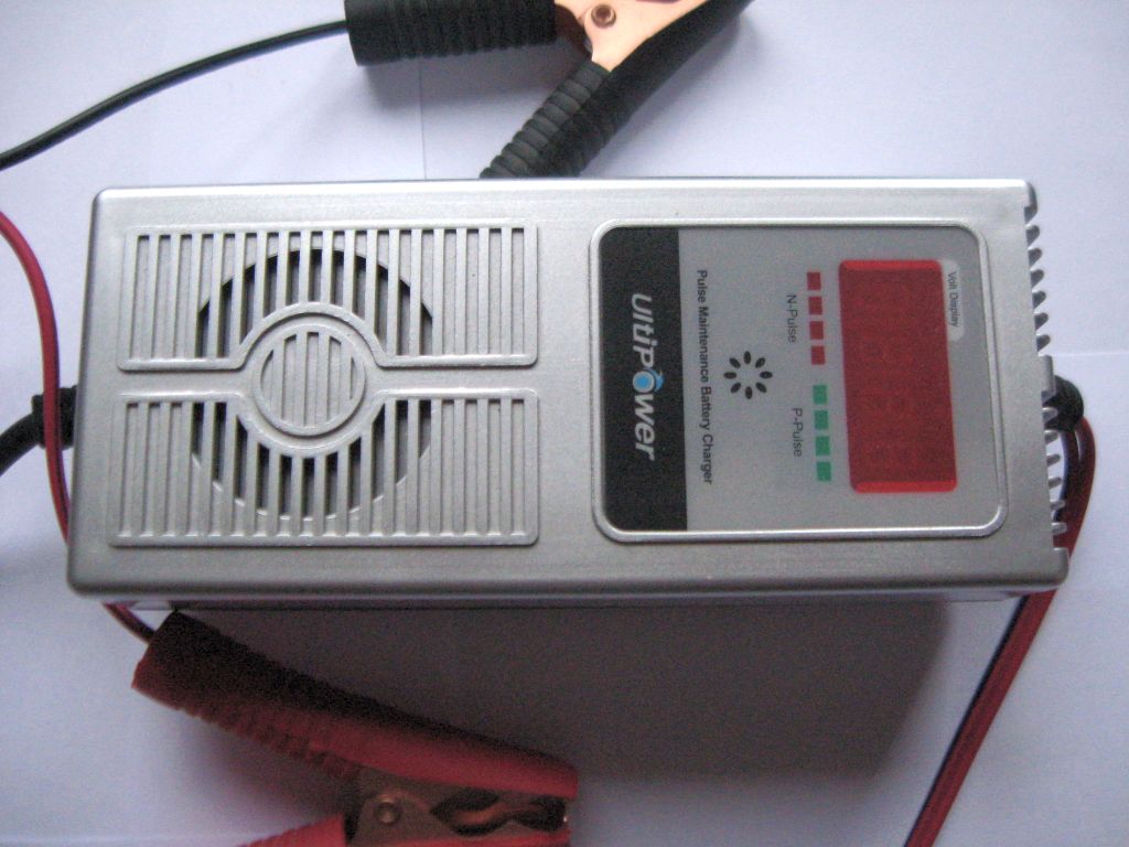

    - w związku z tym że układ S&S nie spełniał swoich funkcji zabrałem akumulator do domu aby go podładować ładowarką mikroprocesorową typ UltiPower.
    - po naładowaniu i zamontowaniu w samochodzie zrobiono diagnostykę uładu zasilania oscyloskopem AutoScope. (załaczam pliki z diagnostyki oraz program usb_autoscope ver 4.2.8.3 do zobrazowania logów).
    - jakież było moje zdumienie kiedy okazało sie, że akumulator jest naładowany tylko w 30 %.

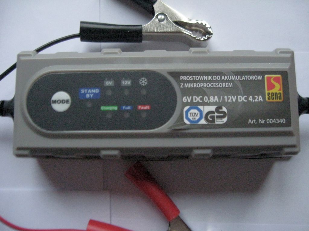

    - szybko zakupiono kolejną ładowarkę mikroprocesorową firmy SENA (cena około 60 zł w promocji) dedykowaną do ładowania akumulatorów AGM.
    - diagnostyka układu zasilania pokazała w tym przypadku że akumulator jest naładowany w 60 %, a prąd rozruchu mieści się w parametrach akumulatora.
    - inne parametry jak napięcie ładowania, falowanie napięcia nie wskazuje na problemy z alternatorem.
    - rozrusznik także jest w dość dobrym stanie.
    - a układ S&S po przejechaniu 400 -500 m jest już w stanie spełniać swoje funkcje.

    Nie rozumiem to czym w końcu ładowac akumulator skoro w obydwu przypadkach jest niedoładowany?
    Ja osobiście ładowałem normalnym prostownikiem /z ustawianym amperarzem/ 5A prądem.
    I akumulator żyje
    A ten bełkot z intrukcji, którą zacytowałeś jest, no właśnie czym ?
    Alternator ładuje jakim prądem?
    Czy jest to ,,inteligentne ,, ładowanie?
    Bo skoro kilka diod jest nazywanych inteligencją to czym jest już porządny telefon? Hiperinteligencją?

    Masz AGMa w Julce? Jeśli tak, to ładuj go z opcją gwiazdki (14,7V).
    W MiTo z 2010r jest typowy mokry akumulator (Exide), według instrukcji bezobsługowy, w rzeczywistości jest inaczej.
    Pod naklejką jest klapka, a pod klapką korki.
    Dolewam destylatu po niecałe 20ml/rok do każdej celi.
    12V to rozładowany akumulator i wystarczy do oceny jego stanu zwykły woltomierz. Godzinę po ładowaniu ma mieć min 12,6V. Można też zmierzyć gęstość elektrolitu areometrem (jak jest dostęp do cel). Naładowany akumulator ma mieć 1,26-1,28 g/cm3, lub/i 12,6-13V godzinę po ładowaniu.
    Info o zamarzaniu jest ok, trzeba pamiętać, że mocno rozładowany aku (11V) może zamarznąć już w temp poniżej zera, a w pełni naładowany poniżej -30stC,
    Swoją drogą dziwne jest to napięcie w Twoim aku. Albo mało jeździsz iwięcej auto stoi, albo jest zasiarczony, albo ma nie w pełni zakryte płyty elektrolitem, albo masz już opad masy czynnej.
    Sena jest ok, ale miewa kaprysy. Podejrzewam w niej kondensację pary wodnej i czasem nie działa. O charakterystyce ładowania niewiele wiadomo.
    Polecam CTEK'a. Mam MXS 5.0 i jest moim zdaniem jedną z najlepszych procesorowych ładowarek.
    Jeśli się mało jeździ i nie odłącza klemy podczas powiedzmy tygodniowego postoju, to na stałe powinna być wpięta mikroprocesorowa ładowarka, żeby konserwować aku.
