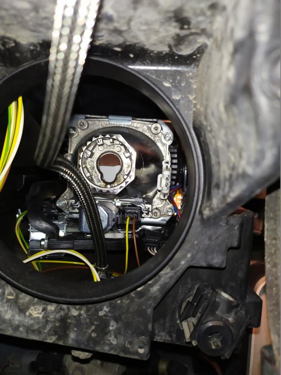

    Strona kierowcy - jak wcześniej było wspomniane w zupełności wystarcza wyjęcie lejka do zbiorniczka płynu.
Nazwa:	IMG_20191031_192105_1.jpg
Rozmiar:	68.2 KB

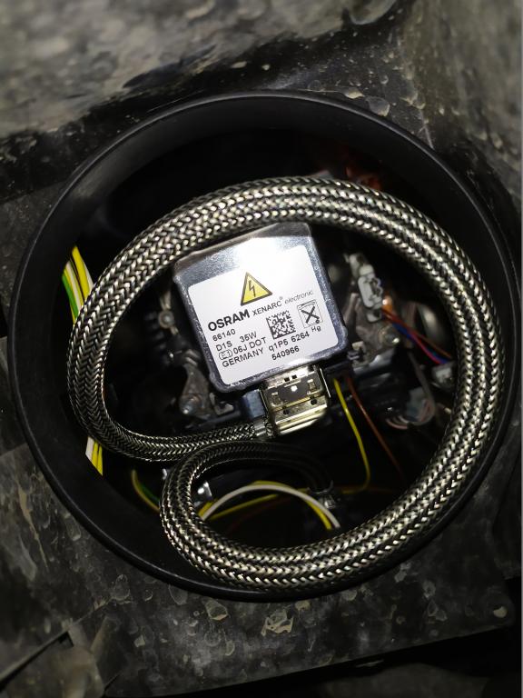

    po wyjęciu żarnika
Nazwa:	IMG_20191031_192627.jpg
Rozmiar:	63.0 KB

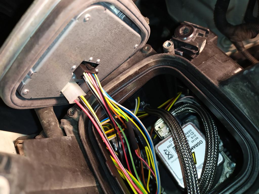

    Od strony pasażera całkowicie zdemontowałem rurę dolotową do filtra powietrza
Nazwa:	IMG_20191031_195938.jpg
Rozmiar:	124.2 KB

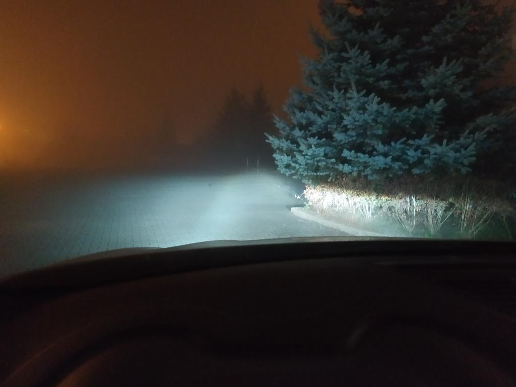

    Temperatura barwowa to kwestia gustu ... Ja od zawsze marzyłem o chłodnej barwie i jak dla mnie barwa 6000K póki co jest mega
    Może podczas deszczu będzie gorzej ale coś za coś.
    Na zdjęciach ciężko wyłapać barwę ... albo jest minimalna róznica między 4300 a 6000 albo jest przepaść. Najlepiej zobaczyć sobie u kogoś na żywo.
    Ja dla testu kupiłem żarniki Bosma D1S 6000K
    Czytałem dużo pozytywnych opinii - zobaczymy ile pożyją

    Akurat dzisiaj była fajna pogoda na zdjęcia
