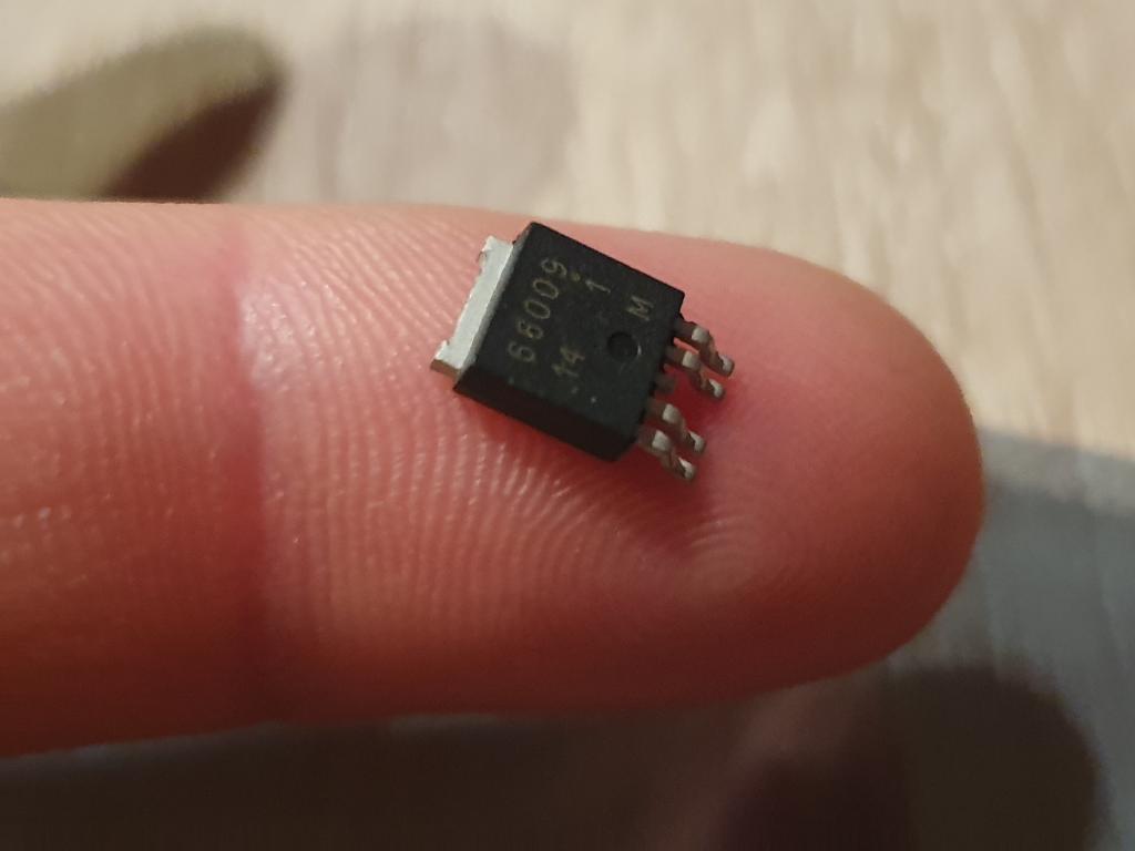

Nazwa:	20191105_172636.jpg
Rozmiar:	37.7 KB
    Przed chwilą odebrałem myślałem że to będzie większe XD
  3. #113
    Użytkownik Maniak resoraków Avatar Calypso
    02 2019
    Lublin
    Giulietta QV Rosso Competizione
    501
    Też wczoraj odebrałem 2sztuki i zdziwiony byłem jakie to malutkie
