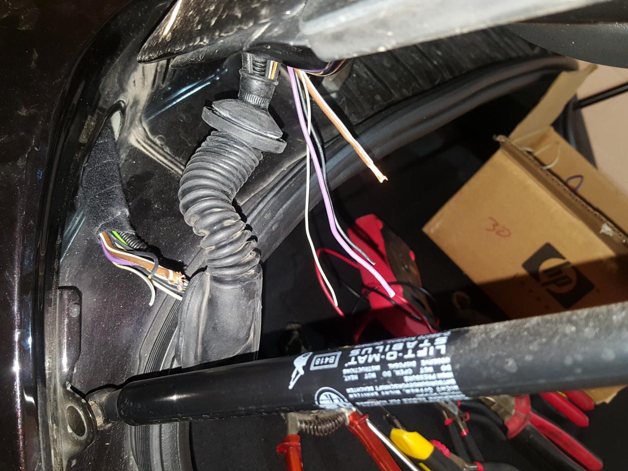

    A ja sobie dorobilem 4 nowe kabelki
    -> ogrzewanie tylnej szyby
    -> sygnal z wycieraczki
    -> sygnal zamkniecia bagaznika
    -> otwieranie bagaznika
    prawa strona idealna, w leewj wylamane 4 sztuki (z czego 2 przed demontazem, a dwa w trakcie...
    zobaczymy ie wytrzyma, jak krótko to jednak zainwestuje w reperaturke...

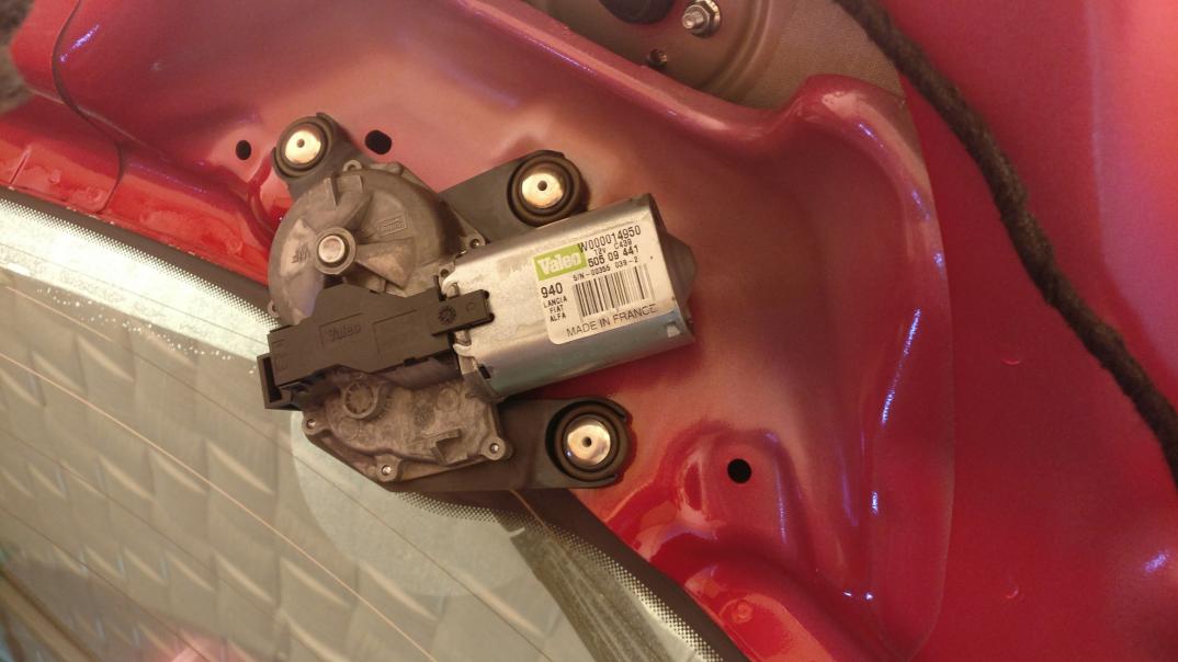

    Cytat Napisał pawelek Zobacz post
    Objawia się to losowym czasem pracy wycieraczki i zatrzymywaniem się w różnych dziwnych pozycjach.
    Mam ten sam problem. Wiazka u mnie jest raczej ok, na alfaowner jednemu z forum wymienili kompa body zeby naprawic wycieraczke...
    Sama wymiana silniczka jest utrudniona - mocowanie na 3 duze nity:
Nazwa:	IMG_20161226_121557.jpg
Rozmiar:	62.7 KB
  6. #36
    Użytkownik Romeo Avatar Cool_Kid
    01 2011
    AR 145 1,8 T.S 144KM - nero - 1998r. / Giulietta Veloce 2,0 JTDm 170KM - etna nero - 2012r.
    593
    U mnie wymienili całe okablowanie - nie pomogło, potem silniczek wycieraczki - nic to nie dało, teraz stwierdzili, że to body computer. Czekam na dostawę, w przyszłym tygodniu się okaże co dalej.
