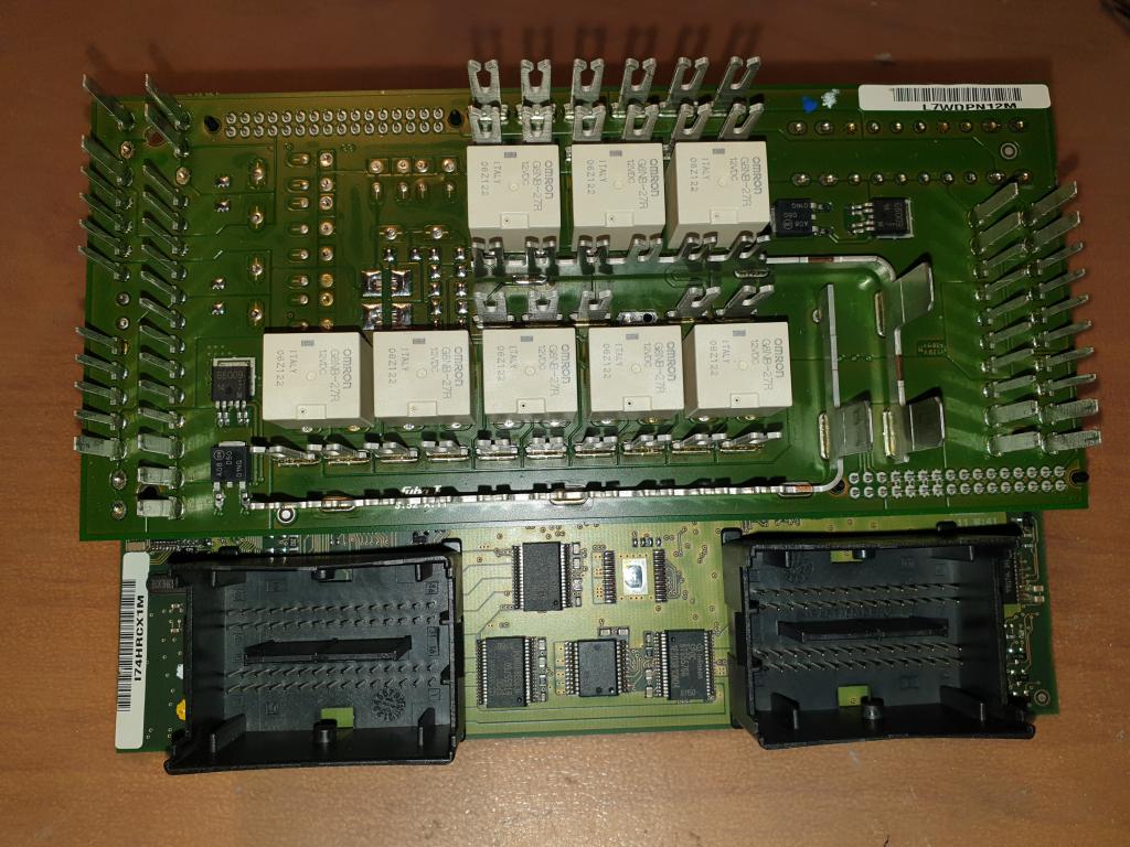

To i ja się wypowiem na podstawie swojego doświadczenia. Tylna wycieraczka mi świrowała. Naprawiłem wiązkę kompleksowo z lewej i z prawej strony. Przewody idące do wycieraczki (+, -, sygnał pozycji zerowej) są w prawej wiązce. Wycieraczka nadal nie zatrzymywała się w pozycji zerowej.

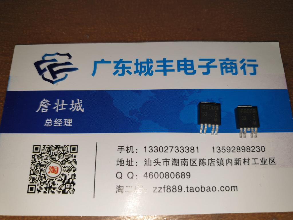

Od kolegi [MENTION=34084]Luck[/MENTION] zakupiłem układy 66009.

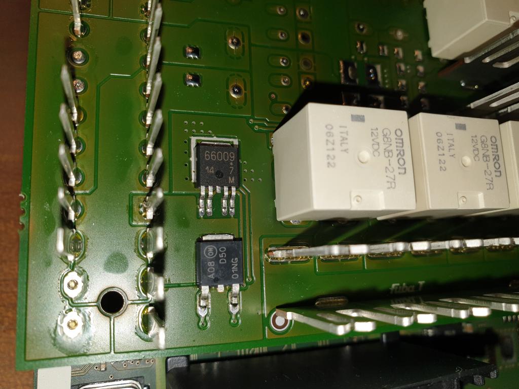

1 próba zajęła mi ~1.5h i zakończyła się niepowodzeniem. Układ przelutowany, wszystko złożone, lecz wycieraczka tylna przestała działać całkowicie.
2 próba zajęła mi już coś bliżej 1h i zakończyła się pełnym sukcesem. Za drugim razem przyjrzałem się dokładniej drugiemu układowi 66009 i okazało się, że plecki tego układu mają przejście elektryczne do powierzchni płytki drukowanej pod nim. Wcześniej myślałem, że jest to jedynie radiator. W 1 próbie wkleiłem układ na płytkę taśmą termoprzewodzącą. W 2 próbie nie zastosowałem taśmy i dodatkowo przylutowałem go do resztek plecków starego układu (niestety nie udało mi się w pełni ściągnąć oryginalnego układu z płytki). Teraz wszystko działa tak jak powinno - wycieraczka się uruchamia po przekręceniu manetki oraz po wyłączeniu zatrzymuje w pozycji zerowej.
Jeżeli dla kogoś lutowanie wiązki klapy bagażnika było trudne to radzę nie próbować walki z lutowaniem układu 66009. Jest to mały element i trzeba mieć trochę wprawy.

...także lutowałem ten układ (hot air'em) i problem nie został naprawiony.

Myślę, że stacja hot air dużo by uprościła. Ja to robiłem zwykłą lutownicą transformatorową. Da się.
Czas, który podałem uwzględnia całkowity czas operacji. Razem z demontażem i montażem modułu w aucie.
Ja też wymieniłem układ z ali i niestety nic to nie zmieniło. Wymianę układu wykonał dobry specjalista, raczej niemożliwe żeby coś źle zrobił.

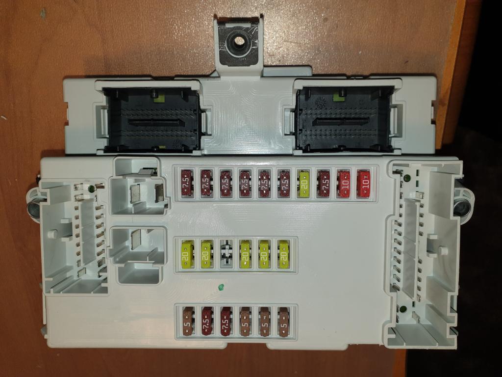

Wychodzi na to że pozostaje tylko wymian BODY. Planuję kupić używane na podmiankę. Wiem, że trzeba będzie dać BODY do fachowca który przekopiuje zawartość oryginalnego BODY do tego drugiego, ale ciekawi mnie co się stanie z przebiegiem auta zapisanym w BODY, czy po skopiowaniu zawartości BODY przebieg też się skopiuje i będzie taki jaki mam w aucie, czy przebieg pozostanie taki jaki jest w tym drugim BODY i będzie różnił się od tego co mam na zegarach???
Wszystko zostaje bez zmian. Jest firma w Tychach nazwa Kocar która dobiera używane sprawne body i zajmuje się kopiowaniem danych z zepsutego na sprawny.
Ona tez naprawia body
Chyba, że się coś zmieniło od marca ale wtedy nie naprawiali tej konkretnej przypadłości z wycieraczkami nawet im chciałem zostawić swój BodyComp na części lub nawet wspomniałem o układzie elektronicznym 66009.
