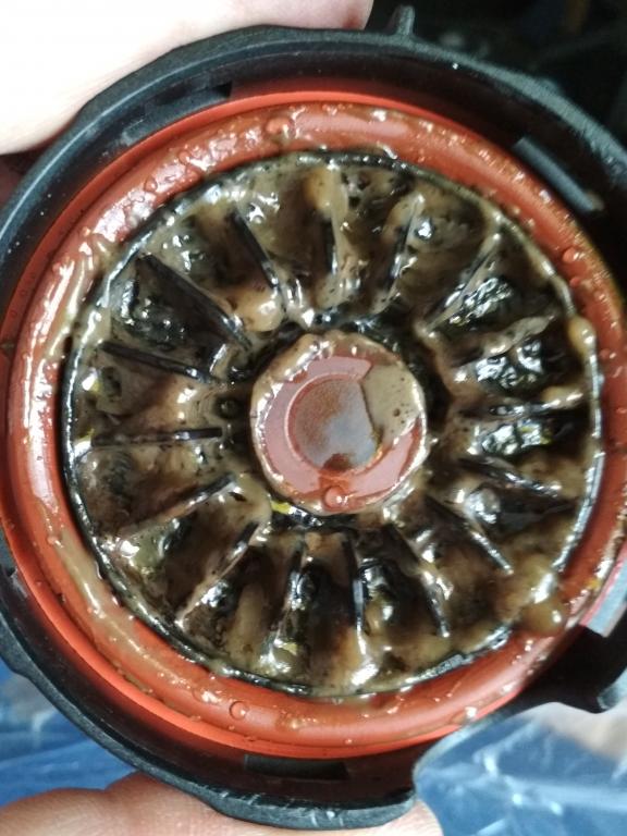

Cześć parę dni temu żona kupiła giuliette 1.4 120KM , odma do wymiany ale zauważyłem że przez korek wlewu oleju widać jak by nagar w silniku , co z tym można zrobić ? Dodam że auto jeździ normalnie i nie ma błędów
