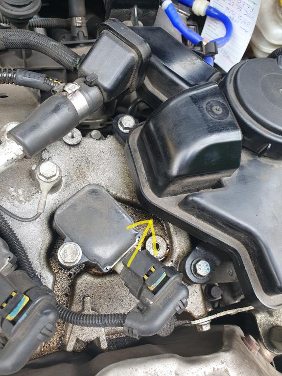

    Dobry dzień,
    Panowie przy łączeniu odmy z pokrywą zaczyna mi się coś delikatnie pocić. Tam jest jakiś zwykły oring?
    Możliwe, że zaczęło się przez syf w odmie?

  2. #1052
    Użytkownik Świeżak Avatar PingNoMore
    08 2019
    Giulietta 1.4 MA 170 KM
    206
    Oring, w ASO około 22 zł.

  5. #1055
    01 2014
    Alfa Romeo Giulietta 1.4 Multiair / Mito 1.4 TB
    513
    Ja też dałem się "wydymać" na 22 pln w ASO, bo stara uszczelka wyglądała, jakby miała przekrój owalny.
    Jak dostałem nową do ręki, okazało się że to zwykły oring 25x2,5, który można kupić wszędzie (ważne, aby był olejoodporny) za max 2 pln.

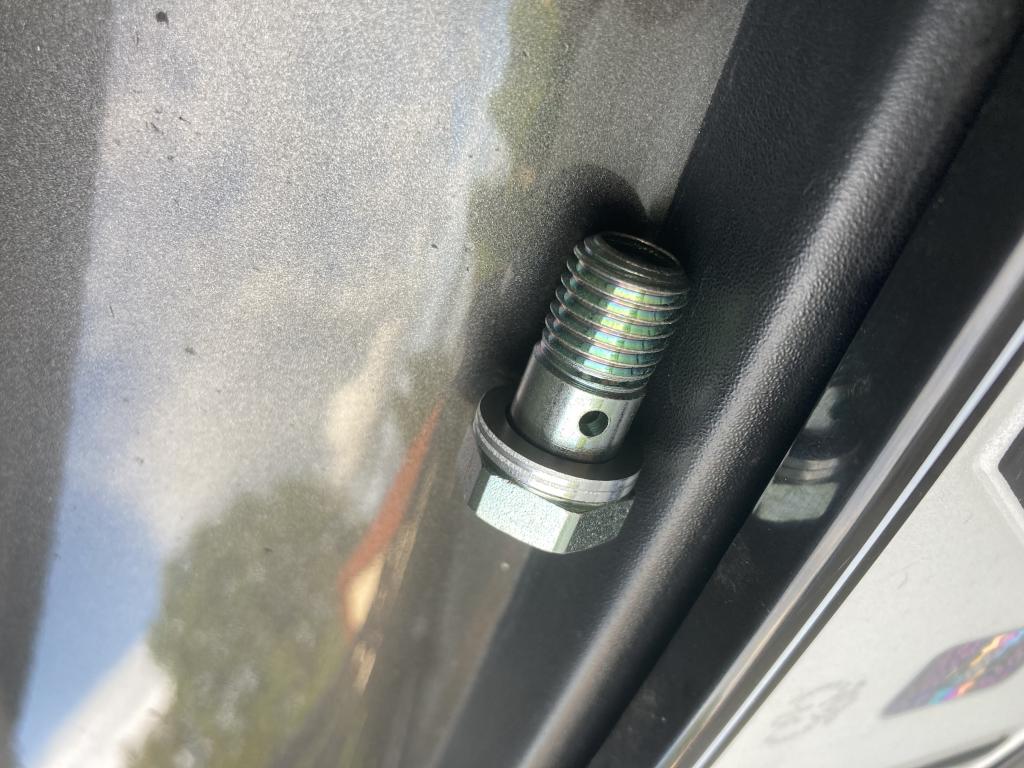

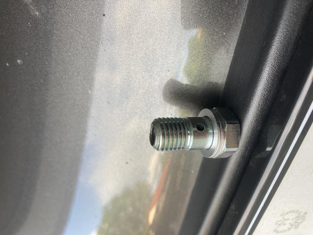

    Kontynuując temat śruby nr 7.
    Po przeczytaniu tematu postanowiłem wymienić śrubę tym bardziej, że nie wiem kiedy to było robione. Samochód kupiłem z Austrii z 104tys przebieg.
    Trochę obawiam się samodzielnej wymiany (najbardziej by żaden brud przy wyjmowaniu starej śruby nie wpadł do układu) dlatego liczę na waszą pomoc i sugestie na co zwrócić uwagę przed i w trakcie wymiany.
    Patrząc na stan starej śruby pewnie bez WD40 się nie obejdzie

  9. #1059
    Użytkownik Maniak resoraków Avatar DmX
    07 2018
    Wawa
    Mito QV
    626
    pytanie czy masz jeszcze sitko w środku.

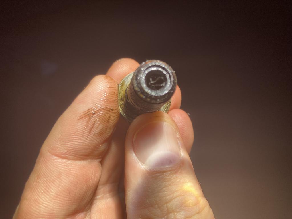

    Cytat Napisał DmX Zobacz post
    Zabieg wymiany powiódł się, wbrew obawom największy problem był ze zdjęciem osłony silnika.
    Stan śruby poniżej, wydaje mi się, że mogła być wymieniana regularnie, mam w prawdzie wszystkie wydruki z serwisu napraw, ale nie doszukałem się osobnej pozycji wymiany śruby.
