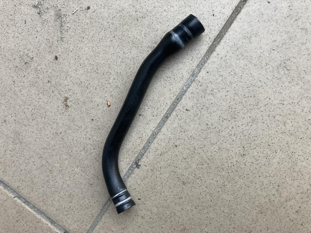

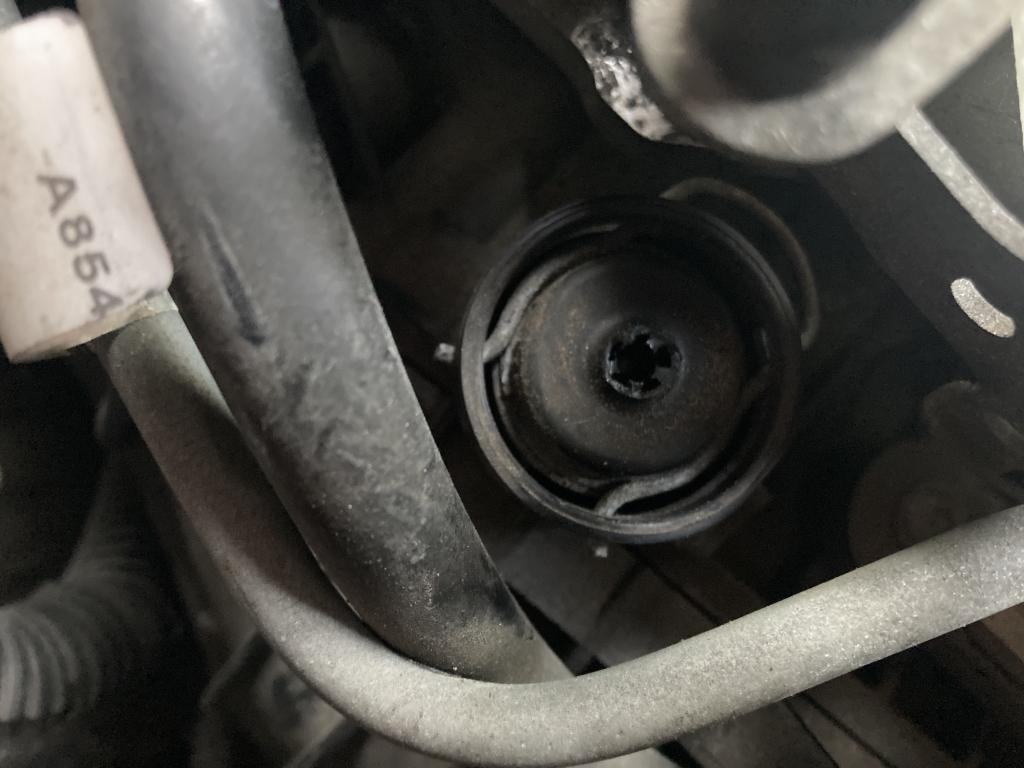

    Szanowni,
    Widzę temat dotyczący odmy i piszę do Was bo mam ogromną prośbę o pomoc w temacie odmy w silniku 1,75 235KM. Demontowałem odmę i wszystko ładnie szło aż do momentu próby ściągnięcia wężyka/ przewodu (ten krótszy), który idzie do tyłu silnia w kierunku grodzi. mam wrażenie, że to chyba kiedyś był wężyk gumowy tylko po tak długim czasie stał się bardziej plastikowy (ale mogę się mylić i on jest z jakiegoś tworzywa). Niestety ułamał mi się króciec od zapewne zawóru podciśnienia (zapięty spinką metalową). Zamówiłem już wężyk i ten zawór ale mam problem z wyjęciem tego starego zaworka. Spinkę wyjąłem i próbowałem delikatnie wyjąć zaworek ale niestety nie mogę.
    1. Czy ten zaworek mógł się jakoś zassać i dlatego trzyma mocniej?
    2. a może on jest wkręcany w jakiś sposób?
    Z góry bardzo dziękuję za wsparcie.
    Załączam zdjęcia rzeczonego wężyka i zaworka z ułamanym króćcem
    Pozdrawiam, Artur

    Niestety musisz go wyrwać .nalej mu po obwodzie w 40

    Dzięki wielkie za podpowiedź . Udało się i wyjąłem. Łatwo nie było.
