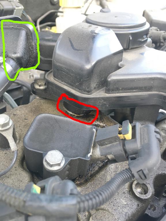

    Mam pytanie-zagadkę obrazkową. Julcia 1.4 MA.
    Czy to jest ta sławna uszczelka odmy? Pokrywa zaworów tak na 3. i 4. cylindrze jest uwalona olejem, dopiero zauważyłem...
Nazwa:	IMG_6554-a.jpg
Rozmiar:	67.3 KB
    Obszar czerwony jest najbardziej wilgotny, myślę, że gdzieś tam cieknie.
    Obszar żółto-zielony też jest dziwnie.. brudny.
    Jeśli to ta sławna uszczelka odmy, w postaci oringu, to czy ogarnę samodzielnie jej wymianę (powiedzmy, w godzinę), czy tylko ASO?

    Tak. Tam gdzie czerwone jest. Wymiana łatwa.

    Znalazłem numer uszczelki - 14457880 i przy jego pomocy siostrzany wątek.
    To jeszcze pytanko techniczne. Wymiana - odkręcam śruby separatora, wyjmuję, wkładam, przykręcam.
    Czy opaski zaciskowe będą stanowić jakiś problem, czy coś jeszcze muszę demontować?
