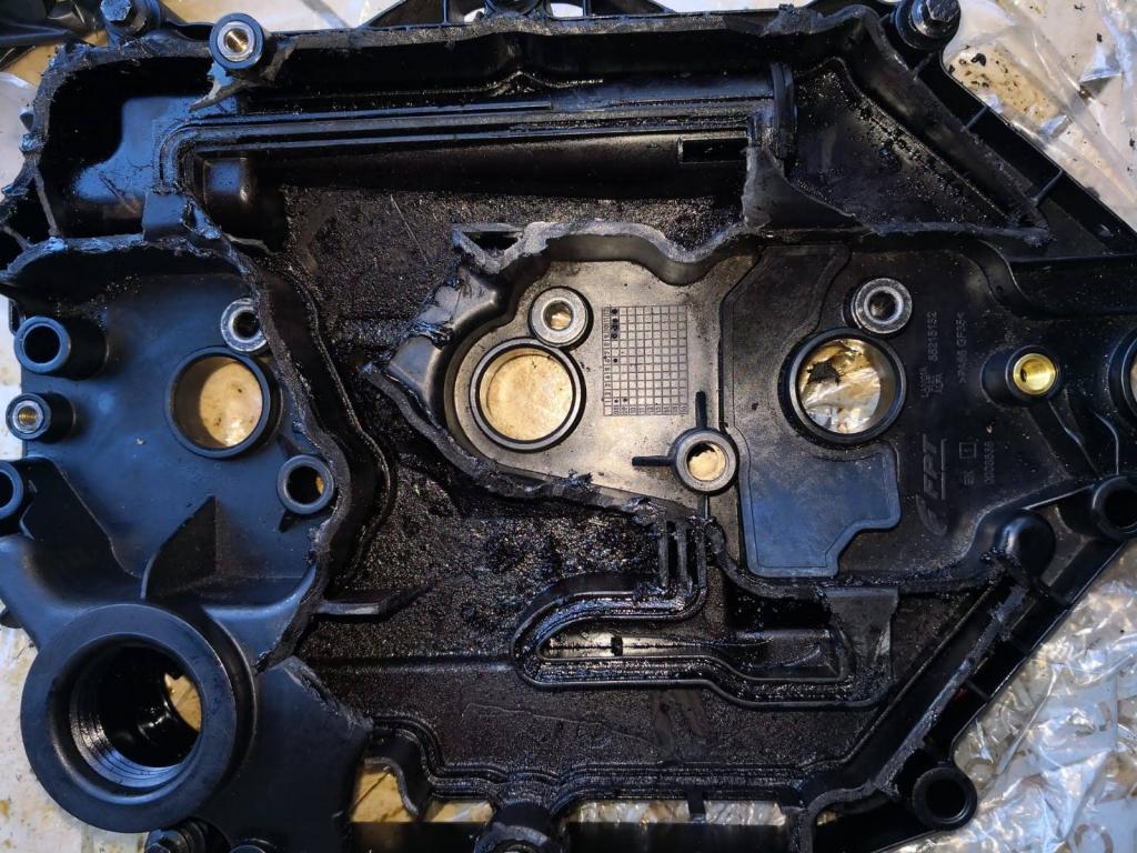

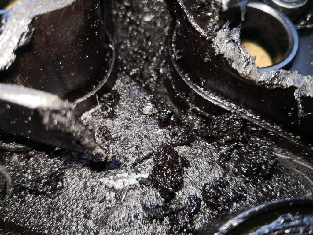

    No i fajnie chciałbym zobaczyć w środku jak ten silnik po Seleni wygląda
    Zdjęcia odmy po rozcięciu.
    Przebieg 120 tyś.Kliknij obrazek, aby uzyskać większą wersję

Rozmiar:	149.3 KB
ID:	261886Kliknij obrazek, aby uzyskać większą wersję

    Niezłe bagno ciekawe co się u mnie kryje....

    Aż nie możliwe żeby taki syf po takim przebiegu był.

    Jak zobaczyłem te fotki to kupiłem nową odmę mimo,że stara nie wskazywała na degradację.
    Ta odma jest z silnika, który łykał ze 2 l oleju na 1000 km.
