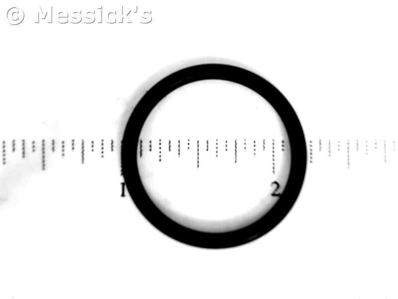

    Cytat Napisał tomkoziolek Zobacz post
    Jak chcesz podam ci wymiary tego oringu bo ostatnio wymieniałem i mam zapasowy
    Podaj proszę.

    Cytat Napisał Daroo84 Zobacz post
    Podaj proszę.
Nazwa:	14457880 - uszsczelka odmy.jpg
Rozmiar:	21.4 KB
    Dimensions (mm): 25,07 x 2,62
Rozmiar:	21.4 KB
    Raczej bym powiedział że 12 x 2,5. Miara zaczyna sie u Ciebie od 1. A jaki zakres temperaturowy? 100 stopni wystarczy?
  5. #905
    11 2011
    1,822
    Weź pod uwagę że na rysunku jest miara calowa

    Cytat Napisał tx555 Zobacz post
    Tak dokładnie jest bo zdjęcie ściągnąłem z forum angielskiego ;-) ale wymiary są w [ mm ] , człowiek chce pomóc to jeszcze mają pretensje , można samemu sobie w necie znaleźć przecież .....
    Najlepiej z Vitonu odpornego na olej i temp. Ja dałem zwykły oring , jak się zlasuje to wymienię na nowy. I tak po 10 latach oring oryginalny był twardy jak plastik i pokruszył się w rękach ;-)
