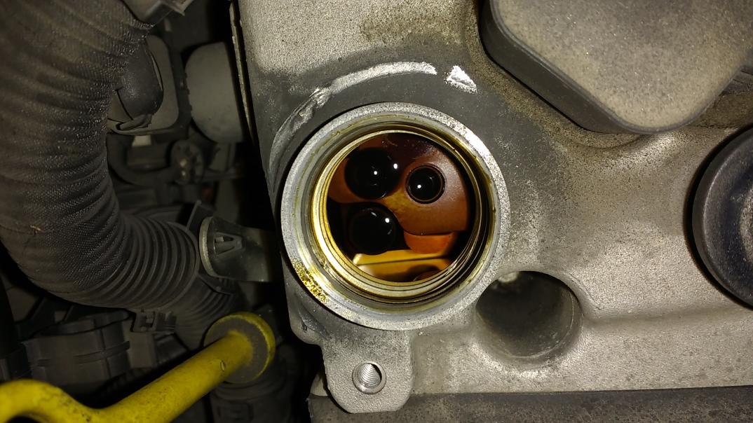

    Zakupilem julke multiair , zamowilem juz olej penrite enviro 5w40 , zastanawiam sie nad plukanka ale najpierw chcialbym sprawdzic czy trzeba jaki jest stopien zabrudzenia , gdzie ze tak powiem trzeba zajrzec zeby cos stwierdzic?

    Wystarczy zajrzeć pod korek wlewu, jak jest tak jak na poniższym zdjęciu to płukanka nie jest konieczna, aczkolwiek wskazana.

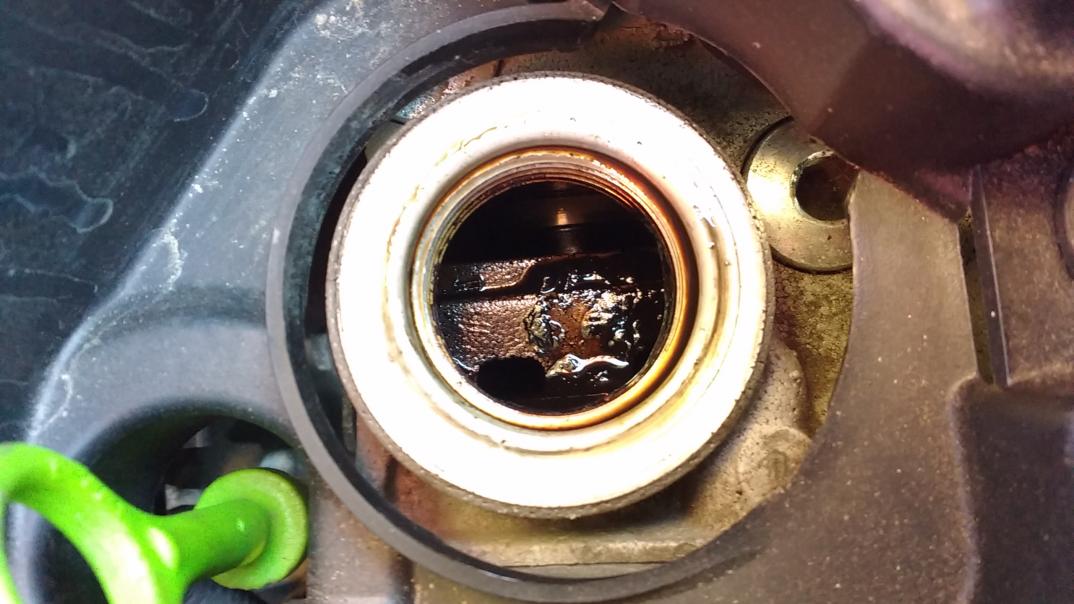

    Jeżeli jest tak jak na tym zdjęciu (to akurat 1.4 TB na Selenii) to nawet płukanka nie pomoże, trzeba zacząć od czegoś typu Archoil AR2300.

    Ale gluty.
    Ale selenia najlepsza plus interwał 30 tyś

    Dokładnie tak stosowała się do zaleceń poprzednia właścicielka.
    Na szczęście tylko przez 60 tkm, potem wszedł Archoil + Motul, wymiana co 10 tkm z płukanką i jest czysto
