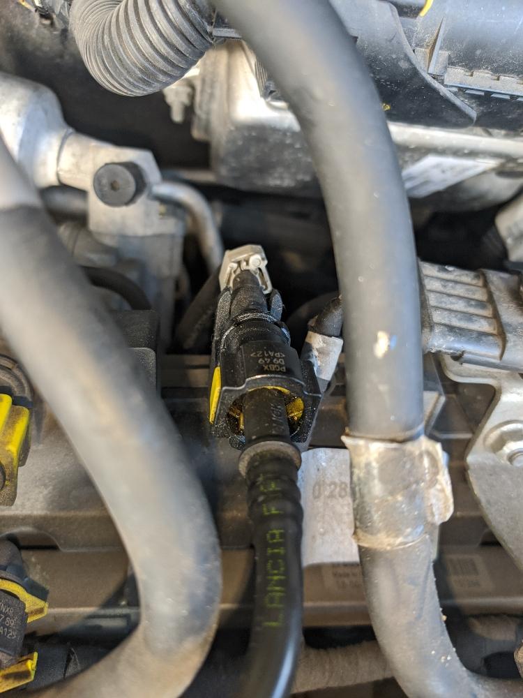

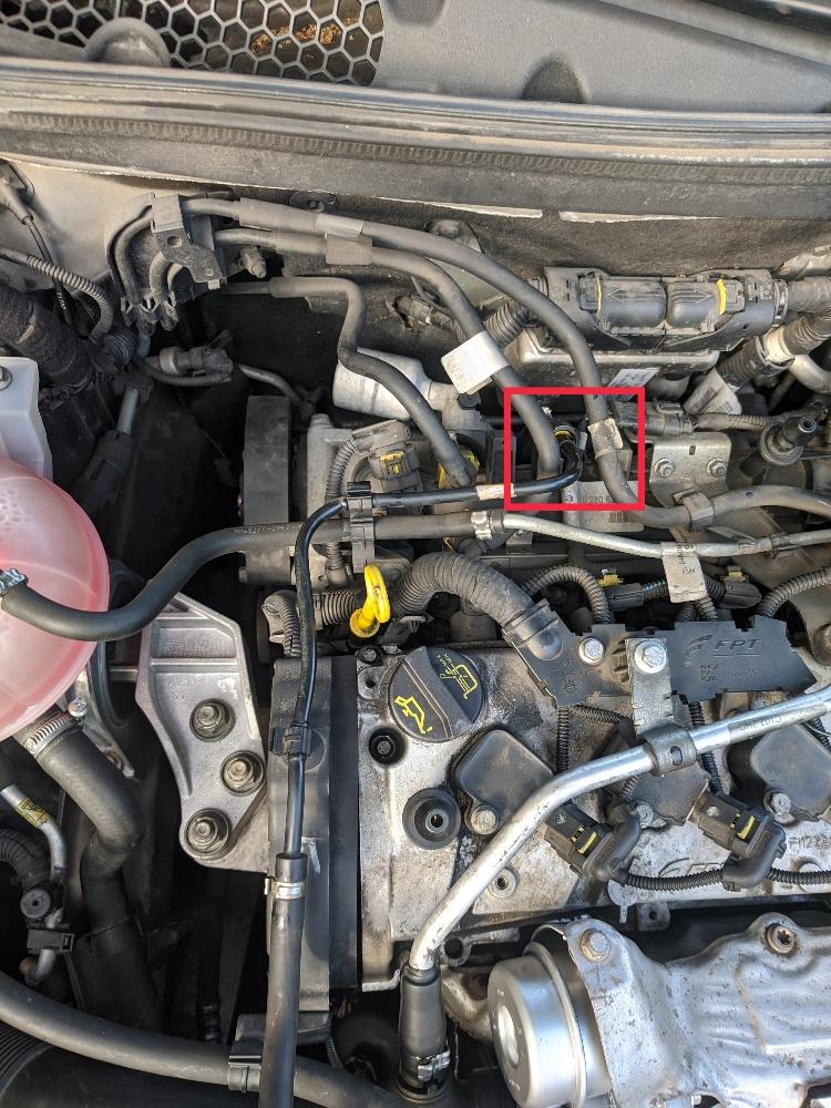

    Zastanawia mnie jeszcze czy takie zapocenje może mieć wpływ. Sam przewód jest drożny i wpada do dolotu przed turbina
    Wysłane z mojego GM1913 przy użyciu Tapatalka
    Ostatnio edytowane przez nowos ; 24-10-2020 o 13:09

    Cytat Napisał tx555 Zobacz post
    Nie wiem czy takie normalne, zależy jeszcze ile. U mnie nie powiem ze dolot jest suchy bo opary oleju wiadomo że tamtędy lecą więc jest lekko wilgotno ale nie na tyle by się olej skraplał, jak się leje to moim zdaniem już nie jest za dobrze. Wiadomo że separator sobie radzi ale tylko do jakiegoś momentu
    No niestety , tak się kończy jazda w trybie longlife , ale tragedii nie ma , to co kolega wyżej pokazał to zwykłe skropliny wody i oleju , a umnie w odmie był węgiel hehe nawet mam ją gdzieś , tak samo jazda na lpg temu też wsprzyja .

    Dlatego ja prewencyjnie raz do roku ściągam separator, rozbieram i czyszczę by był czysty jak nowy. Te zdjęcia powyżej to też nie jest normalne żeby na złączkach puszczało opary oleju, ja mam póki co 170 kkm nalotu ale jest sucho
    Ostatnio edytowane przez tx555 ; 24-10-2020 o 20:30
