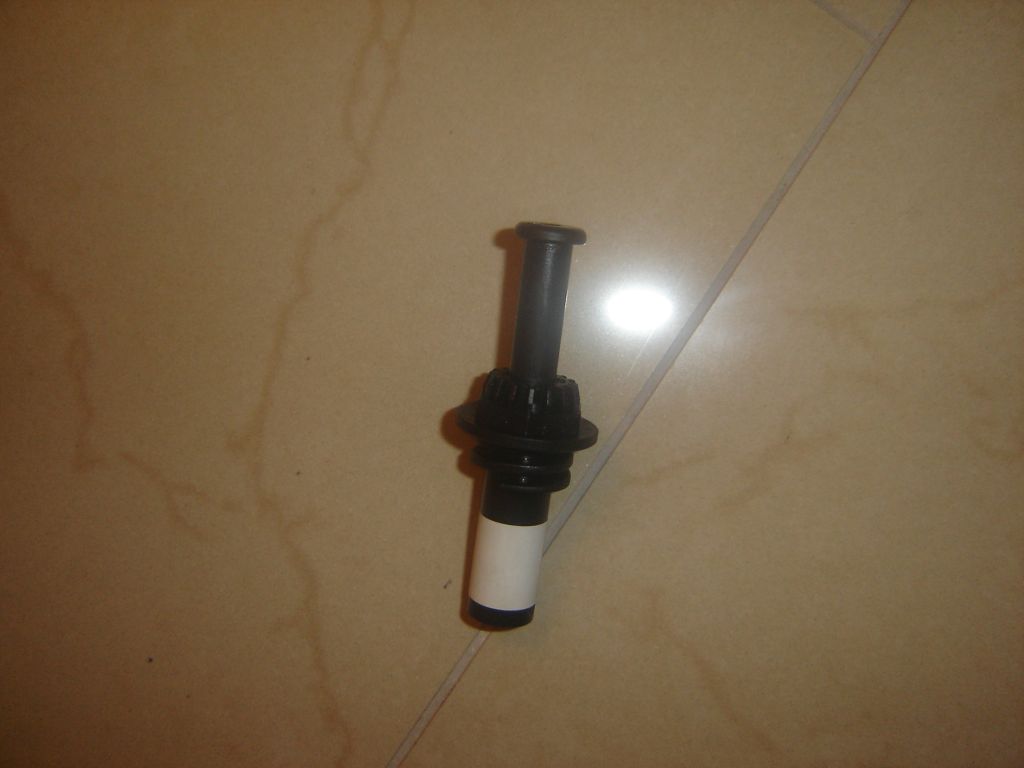

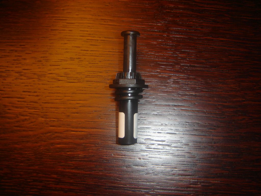

    w zamku jest mikro styk który daje sygnał do BC owiń go taśmom na zwarciu .
    a ja sprawdzałem czy działa włącznik (znaczek na klapie)
    Panowie rozumiem że do mikrostyku dostęp tylko po wykręceniu zamka z klapy?
    A co to jest na zdjęciu co wykręciłem i myślałem że to jest czujnik otwarcia klapy
    nie ma do niego kabli :-(
    przecież na WIFI nie działa

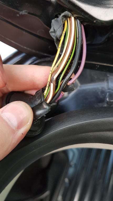

    Miałem podobny problem, u mnie po prostu mechanizm był zamknięty i nie było żadnych komunikatów.
    Otworzyłem bagażnik od środka i guzik do otwierania jest po lewej stronie patrząc od środka, dokładniej jest w w lewym dolnym rogu zamka od boku (w instrukcji pomocny rysunek).
    Później zacząłem poszukiwania przerwanego kabla powyżej tej gumy bo nie chciałem jej ciąć, i od razu strzał w 10. Wymiana kabla na tym odcinku, zaizolowanie pozostałych i sprawa załatwiona.
    Ewidentnie ktoś to źle zaprojektował bo o ile przy zamkniętej klapie te kable w gumowym wężu ładnie się układają to tuż powyżej niego dosyć mocno się zaginają, mierna jakość kabli dodatkowo nie działa na korzyść.
    Jak widać na zdjęciu za zamek odpowiada fioletowy kabel, według mnie jest to zasilanie do zamka, więc gdyby kotś szukał to najlepiej zacząć od niego.
