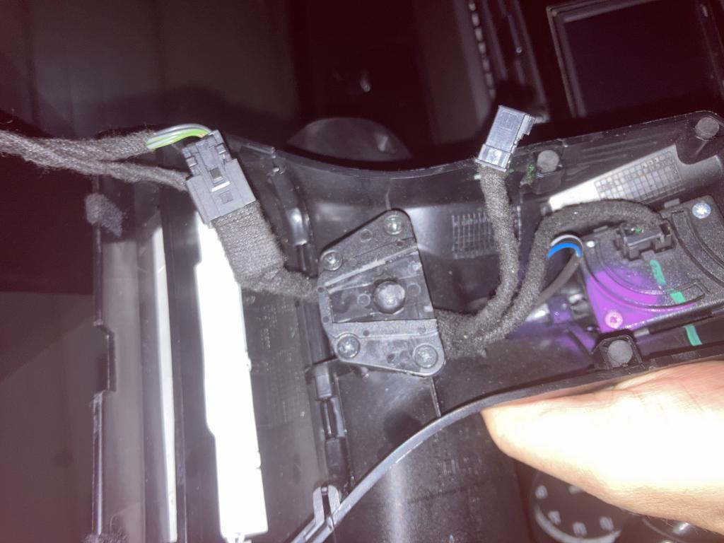

    Ja również postanowiłem doposażyć Julkę zakładając lusterko fotochrom. Wymiana 5 min i z czego bardzo się cieszę po wpięciu do instalacji auta działa automatyczne ściemnianie oraz rozjaśnianie po wbiciu biegu wstecznego.
    W lusterku które kupiłem jest jeden dodatkowy kabelek, czy można stwierdzić do czego? wydaje się być do czujnika zmierzchu i deszczu. Jak myślicie czy jeżeli tak jest to po wymianie https://allegro.pl/oferta/giulietta-...ma-11049446258 oraz szyby przedniej będzie działać automatycznie światło i wycieraczki?
    Pytanie jeszcze czy przełącznik musi być wyposażony w taśmę czy wystarczy że kupię to: https://allegro.pl/oferta/giulietta-...zja-7416399999 a taśmę wykorzystam z mojego auta

    Chciałbym się spytać o tą transplantację:
    Czy te dwie wiązki - jak rozumiem wyświetlacz do pasów i zasilanie lusterka były standardowo i wystarczyło podłączyć do odpowiedniego gniazdka lusterka fotochromatycznego - chcę się dowiedzieć przed zakupem - jeszcze nie rozbierałem.

    Wiązka w aucie zazwyczaj jest gotowa pod wszystko, zwłaszcza u pierwszych roczników.
    Więc jak kupisz lusterko fotochromatyczne z jego wiązka wewnętrzną to powinno działać.

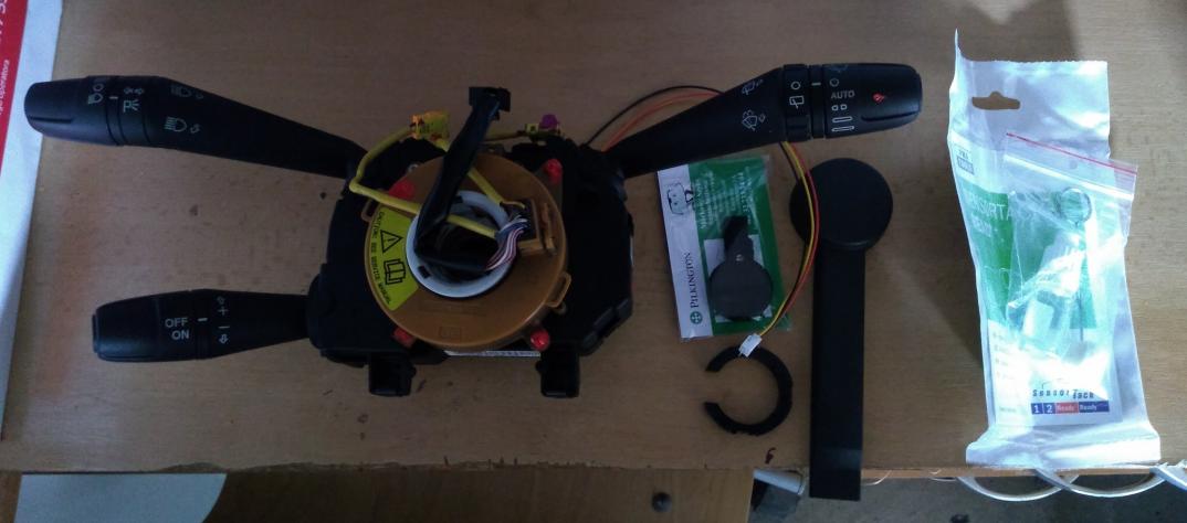

    - manetki pod kierownicę z trybem auto dla obu funkcji

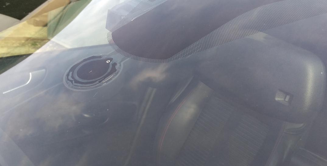

    - krążek, który jest pryklejony do szyby i na którym jest sensor przyczepiony - tutaj sytuacja jest poniekąd bardziej skomplikowana, jest częścią szyby i nie można go kupić osobno. Opcją jest wymiana szyby za taką, co go ma (opcja najbardziej estetyczna, ale poniekąd skomplikowana ), albo spróbować poszukać na złomowiskach/w firmach co się zajmują wymianą szyb - kod Valeo krążka jest 659.984. Następną (teoretyczną, nie weryfikowałem jej, znalazłem tę informajcę na jednym forum Fiata, ale według zdjęć wygląda identycznie) opcją jest użycie krążka 46799007 co był w wyposażeniu dodatkowym u 147/GT (ale nie wiem, czy można go jeszcze zamóić).

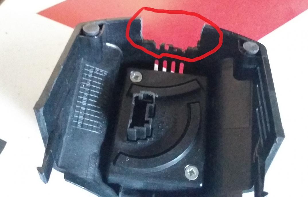

    - o ile instalujemy czujnik obok lusterka i nie chcemy skrobać czarnej farby, polecam osłonkę z Opla Zafiry B - 13155199 - pasuje idealnie, tylko trzeba ją trochę przytnąć, dzięki [MENTION=3353]spoker[/MENTION] za inspirację

    - najpierw przycinamy osłonkę z Opla, i jest też konieczne zmodyfikowąć osłonę przy lusterku:
    Załącznik 278108Załącznik 278109Załącznik 278110
    - następnie przyklejamy krążek do szyby (polecam klej do szyb, normalny silikon nie daje rady, ja podjechałem do najbliższego warsztatu zajmującego się wymianą szyb i mi darmowo podkleili go ; natępnie zabezpieczamy ducktapem, żeby nie odpadł nim klej wyschnie)
    Załącznik 278106
    - po 24 godzinach (i wyschnięciu kleju) trzeba porządnie oczyścić szybę od resztek kleju i odłuścić ją (zwłaszcza tam, gdzie będzie czujnik )
    Załącznik 278107

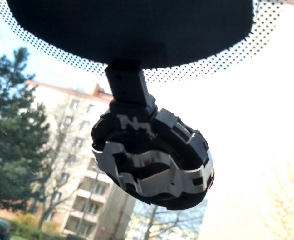

    - następnie smarujemz szybę i czujnik aktywatorem, nakładamy żelek, całość zakładamy do krążka na szybie i zabepieczamy spinką
    Załącznik 278111

    - całość zakrywamy osłonką, myślę, że wygłąda nawet spoko
    Załącznik 278117Załącznik 278116
    - zamieniamy manetki pod kierownicą. O zdjęciu poduszki i kierownicy już jest tu napisane trochę materiału, czyli nie będę się powtarzał. Następnie odpinamy dwa konektorki i luzujemy od spodu obejmę. Całość składamy w odwrotnej kolejności.
    Załącznik 278114Załącznik 278115

    MikeCZ, super poradnik i zamierzam z niego lada chwila skorzystać. Powiedz tylko proszę, żeby zainstalować czujnik tak jak jest to zrobione fabrycznie i uniknąć tego wystającego z obudowy elementu jest możliwość zeskrobania czarnej ,,farby'' z szyby i w tym miejscu przyklejenie krążka razem z czujnikiem, jest tam wystarczająca ilość miejsca?

    Odpowiem za MikeCZ - jakby była możliwość zeskrobania czarnej farby to po co byśmy dokładali wystający element? Nie ma takiej opcji czarna powłoka ceramiczna jest naniesiona na szybę i wypalona w piecu. Jedyne wyjście to wymiana szyby na taką z czujnikiem ale według mnie szkoda kasy i ten wystający element w niczym nie przeszkadza a to jest rozwiązanie z Opla.

    Zastanawia mnie jeszcze jedna rzecz, czy jak zamontuję manetki z trybami auto dla świateł i wycieraczek ale nie zamontuje od razu czujnika, to czy te manetki będą normalnie działały poza pozycją auto? Na gwałt potrzebuje tempomatu w nowej giulietcie, montażem czujników zajmę się dopiero za kilka dni i zastanawiam się, czy da się wtedy normalnie używać samochodu. Dodatkowo widzę, że manetki czasami sprzedawane są z tym żółtym ,,bębenkiem" (wybaczcie ignorancje, nie wiem co to), a czasami bez - czy można wykorzystać go ze starych manetek, czy kupować koniecznie jako całość? Z góry dzięki
