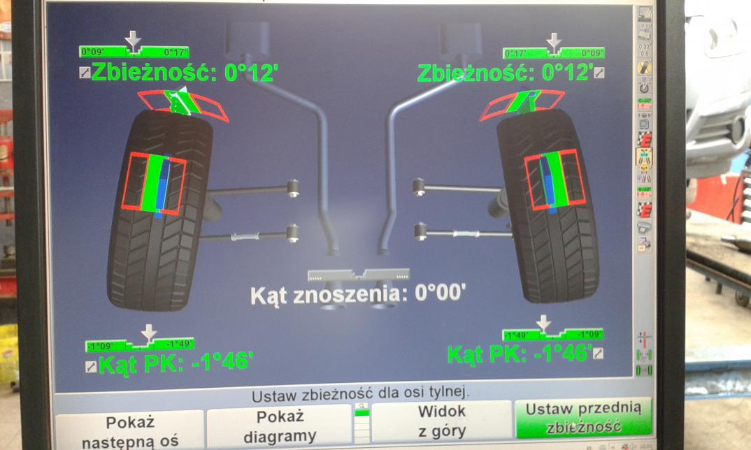

Moze sie myle albo mam trefne fele ale przy oryginalnych felgach nie czuc drgan nawet po dobrym wybalansiwaniu...trzeba pierscienie zakladac wiec nigdy nie bedzie idealnie...chyba
Tak teraz patrze i tylna os tak jak by girna czesc opony bardziej do srodka byla...przod jest prosto hnmnm...tak ma byc?

Ok przy odbiorze drugiej corki sprawdze geometrie...i zrobie przeglad bo data minela w grudniu haha dopiero dzisiaj zauwazylem :p
A tak zapytam czy tak nie powinno byc?cos sie stanie? Czy jest jakis przedzial dla tego "wykrzywienia"

Nie powinno się nic stać jeżeli masz ustawioną dobrze zbieżność - jeśli nie zetnie wewnętrzny kant opony.
Po prostu masz ustawiony większy negatyw na tylnych kołach.
Jak będziesz ustawiał geometrię to nie zapomnij o zabezpieczeniu danych (jakieś foto )
Najlepiej przed i po ustawieniu. Będziesz mógł porównać różnicę w prowadzeniu
Przedział jest taki (dla wersji sport):
