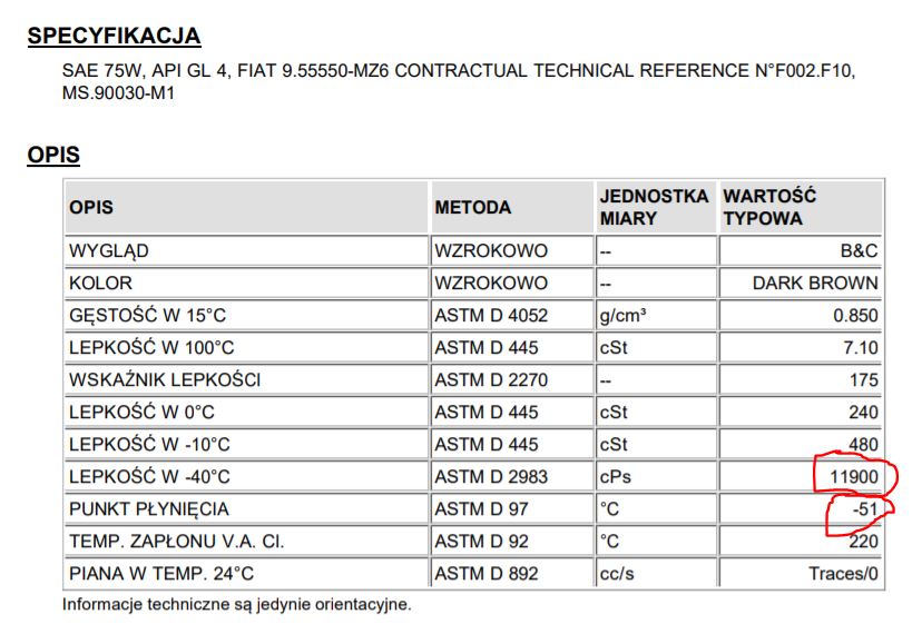

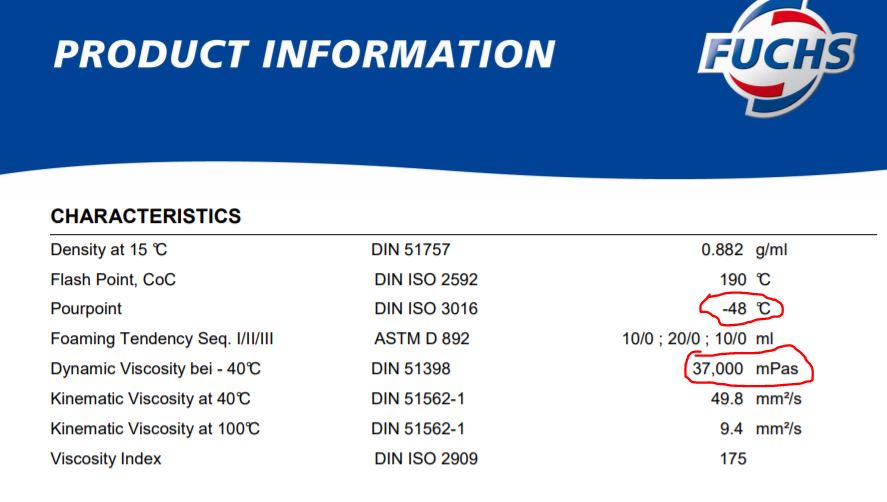

    Czym niższa lepkość i niższa temperatura graniczna płynięcia to w czasie mrozów lepsza praca.

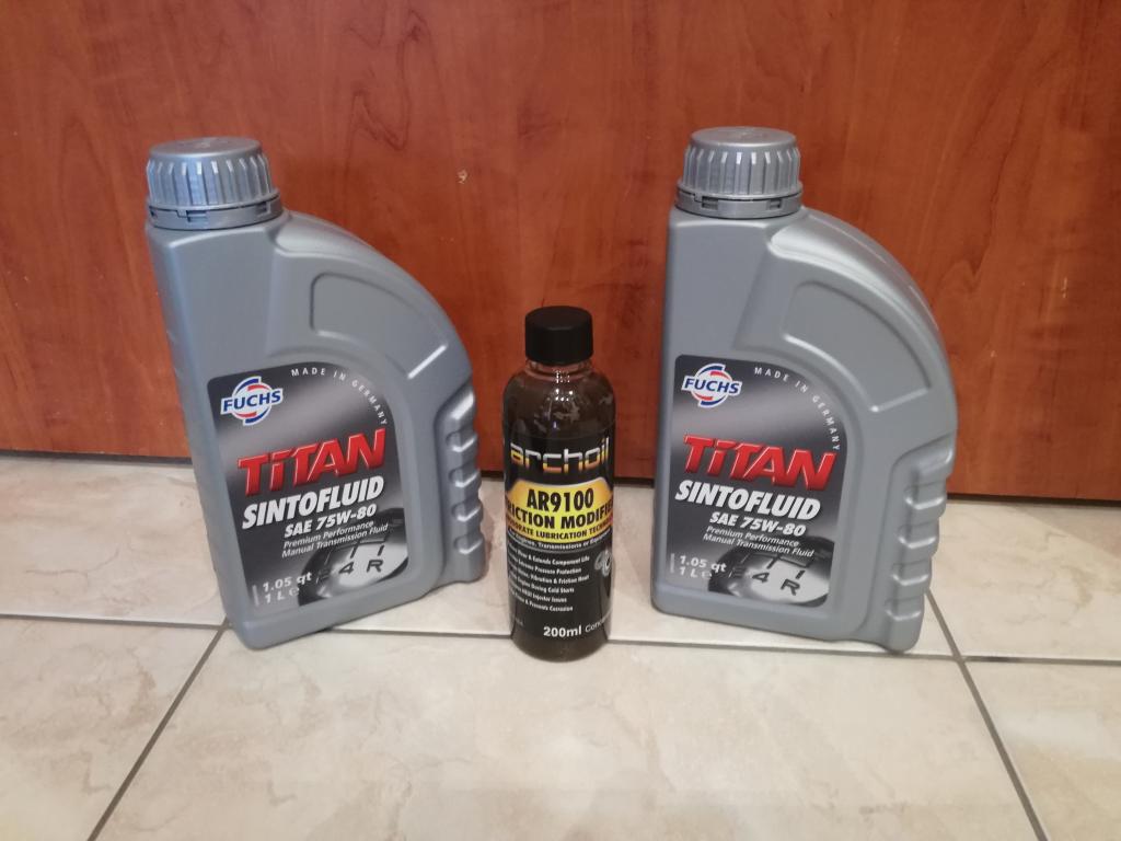

    Ja mam taki zestaw i jest b. dobrze. Na zimnym nie ma problemu z jedynką.
