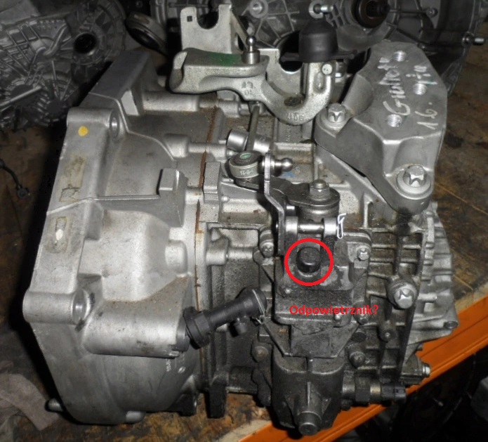

    Muszę do siebie dolać 0,2l, bo przy wymianie wlałem mieszanki Olej + AR9100 w ilości łącznej 1,8l. Niestety ale nie mierzyłem ile spuściłem.
    Pytam o odpowietrznik, czy to jest ten czarny kapturek, i czy łatwo go zdjąć aby tramtędy uzupełnić te 0,2l. oleju.

    Tam jest o tyle niefortunna sytuacja, że przy każdym włączeniu wentylatora nawet 10ml oleju będzie tak rozdmuchane jak bys szklankę wylał.... jak to kolega mechanik stwierdził "czy te Fiaty to wszystkie takie poulewane muszą być?"
