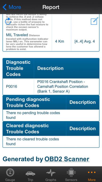

    Czesc,
    ja dzis mialem swoj pierwszy check engine...
    Niestety po wylaczeniu silnika nie znikalo wiec kupilem OBD2 na WiFi (pod iPhone) takie:
    http://allegro.pl/obd-2-ii-wifi-ios-...227632103.html
    wyszlo P0016, chyba cos nie teges z paskiem? Ma ktos jakies doswiadczenia z tym bledem?
    Pozdrawiam

    Dzieki euroscan, ale po przeczytaniu dla mnie te czynnosci sa nie do wykonania samemu...
    Czy jesli skasowalem blad i nie wystepuje to zostawic i obserwowac czy to na tyle powazne zeby jechac do warsztatu?

    No niestety, mi blad P0016 znowu sie pokazal (po 2 dniach) wiec skonczy sie chyba wizyta w serwisie
