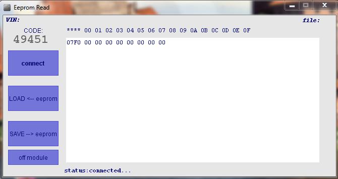

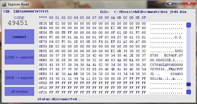

    - zastosowałem program odczytujący eeprom z klimatronika do odczytu zawartości body komputera.
    - po kilku korektach program w fazie obecnej odczytuje całą zawartośc eepromu z body , wyświetla odczytaną wartość CODE oraz VIN zapisany z eepromie.
    - program napisano metoda prób i błędów ponieważ zawartość BCM podczas odczytu jest maskowana.
    - przetestowano ten program na 4 sztukach body firmy Magnetti Marelli.

    - po prawidłowym podłączeniu oblicza CODE.
    - po zapisaniu na dysk, wyświetla kod VIN.
    - mam dostać dokumentację BCM firmy Delphi, może uda się rozszerzyć modele BCM.

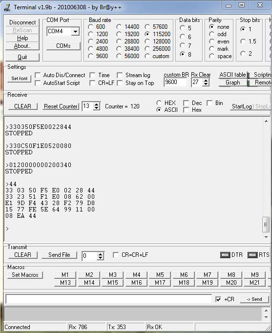

    - poniżej pierwsze owocne próby odczytu za pomocą interfejsu ELM327.
    > AT WS
    ELM327 v1.3a
    > AT CRA 7C0
    OK
    >AT SH 7B0
    OK
    > AT CAF 0
    OK
    > 330450E0E0010215
    STOPPED
    > 44
    33 03 50 F5 E0 02 28 44
    33 07 51 F1 E0 FF FF C0
    9B 05 82 44
    >330350F5E0022844
    STOPPED
    >330C50F1E0520080
    STOPPED
    >0120000000200340
    STOPPED
    >44
    33 23 51 F1 E0 08 62 00
    E1 9D F4 43 28 F2 79 D8
    15 77 FE 5E 64 99 11 00
    08 EA 44

    - poniżej program do odczytu pliku z katalogu C:\LHA.
    - ww zawartośc heksa należy wgrać do pliku numbers.bin i umieścić w katalogu C:\LHA.
    - jeśli plik będzie miał inną nazwę to program się nie uruchomi.
    - do uruchomienia programu potrzebna jest Java, ostania wersja to java 7 update 55.
    - program pracuje tylko w systemie win 7 32 bitowym.
    - jeśli zawartość w pliku numbers.bin jest poprawna to program wyświetla licznik ramek, literke T, 35 - rozmiar pliku binarnego, CODE- oraz obliczoną wartość code.
    - w załączonym pliku jest już plik binarny numbers.bin.
    - dołaczony plik nalezy rozpakować w dowolnym katalogu, przenieść plik binarny do C:\LHA oraz uruchomic program ELM327_code_proc.exe.

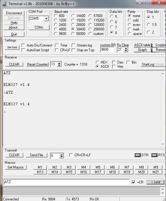

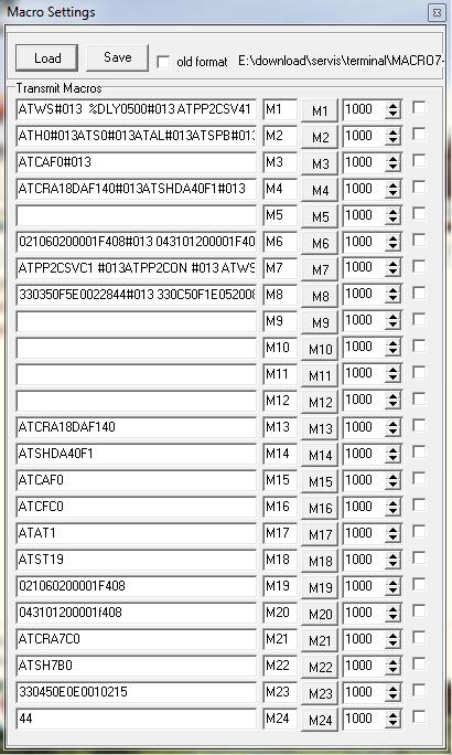

    - plik makro dla interfejsu OBDLink-SX jest gotowy.
    - drugi plik makro dla interfejsu ELM327 ver 1.4b w aucie nie chce działać, na stole z body chodzi bez problemu.
    - załączam plik terminala oraz plik macro dla interfejsu OBDlink-SX.
    - dołączony plik należy rozpakowac do katalogu oraz wgrać makro.
    - po podłaczeniu interfejsu do samochodu, wybraniu portu COM w terminalu należy sprawdzić czy OBDlink-SX ma połączenie z terminalem.
    - w linii komend nadajnika wpisujemy komende ATZ, zaznaczamy dołącz CR oraz wyślij.
    - kod odpowiedzi pojawi się w polu odbiornika.
    - aby wysłac komendy z makro wybieramy kolejno klawisze M1, M2, M3, M4, M6, M7 oraz M8.
    - otrzymamy kod kopiujemy i zapisujemy w pliku binarnym za pomoca oprogramowania Tiny Hekser (dołączono do terminala).
    - jeśli dane zostały żle odczytane z body komputera to nie zostanie obliczony 5 cyfrowy kod , tylko pojawi się na to miejsce kod błędu, np. 215 lub 228.
    p.s.
    - naturalnie dla interfejsu OBDlink-SX baud rate wybieramy jako 115200, na zrzutach jest błąd.
