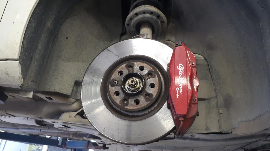

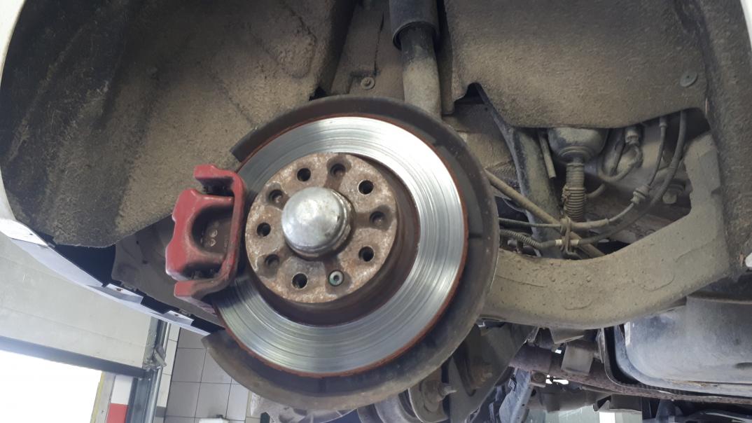

    cześć
    muszę wymienić tarcze i klocki. chcialbym to zrobic przy okazji wymiany opon na zimowe. Do warsztatu przydałoby się podjechać z kupionymi zawczasu częściami.
    czy ktoś mógłby na podstawie zdjec pomóc ustalić, jakie tarcze i klocki są teraz zamontowane..? chciałbym kupic takie same. próbowałem wygooglać typ na podst fragmentow oznaczenia z klocka, ale bez pozytywnego rezultatu. Kliknij obrazek, aby uzyskać większą wersję

  6. #86
    Użytkownik Maniak resoraków Avatar Calypso
    02 2019
    Lublin
    Giulietta QV Rosso Competizione
    501
    Nie no kolego jaj sobie nie rób... Nikt Ci nie wywróży ze zdjęć Chcesz dobre klocki i tarcze to kup oem i będziesz miał spokój. Jeśli chcesz jakiś aftermarket to polecam tarcze ate plus klocki ate ceramic.
  7. #87
    Użytkownik Maniak resoraków Avatar MikeCZ
    01 2017
    Jaworzno
    Giuelitta 2.0JTDm 2011, Rover Mini 1275 1991
    519
    Tarcze ci nikt na podstawie takich zdjęć nie powie. Tylne klocki wyglądają na oryginały, bo mają znaczki Alfa/Fiat/Lancia...

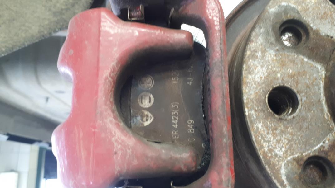

    po umyciu zacisku i klocków, odszyfrowałem część oznaczeń.
    Tylny zacisk ma wybite : TRW 9342/A, a klocki w nim założone mają oznaczenia ( są to raczej fragmenty oznaczeń które udaje się odczytać):
    ER 4423(3) 1527, 4J-62, C 849. Oraz jest na nich logo Fiat. Lancia, Alfa Romeo.
    z przodu są zaciski Brembo bez widocznych oznaczeń, a klocki w nich są raczej takie same jak z tyłu , udaje się odczytać na nich napis "C 849"(???) i logo Fiat. AR, Lancia.
    Nie chce jechać dwukrotnie do serwisu, pierwszy raz tylko po to, żeby mechanik powiedział jakie klocki/ tarcze kupić a potem na właściwą wymianę..

  9. #89
    Użytkownik Pasjonat
    02 2014
    RZ
    Stelvio 2018 Sport TI
    3,476
    z przodu masz tarcze 330 mm tylne też powiększone 278 mm. Moja rada tylko OE szczególnie tarcze- reszta zamienników od ATE po Mikodę to gównolit.
  10. #90
    04 2019
    Alfa Romeo Giulietta, 1.4 MA 170KM, 2014r.
    25
    dzięki. ta odpowiedź mi znacznie pomogła. nie bardzo rozumiem tylko jaki dostawca kryje pod OE. bo chyba dostawcy tarcz/klocków na pierwszy montaż, zmieniają się co jakiś czas. więc co, mam szukać elementow z logo fiat/alfa/lancia, to miałeś na myśli??? z tyłu chyba od nowości, mam zacisk z wygrawerowanym symbolem trw.. z przodu zacisk brembo. więc moze tarcze /klocki powinny być od trw/brembo..? no ale trw przecież odradzasz..
    ewentualnie , możesz podesłać link do przykładowej aukcji, lub sklepu, z rekomendowanym przez Ciebie OE tarcze/klocki?
