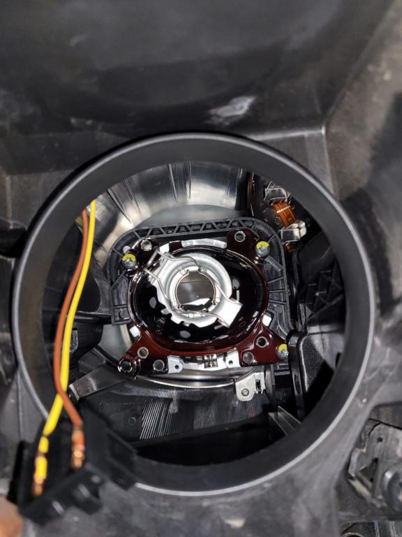

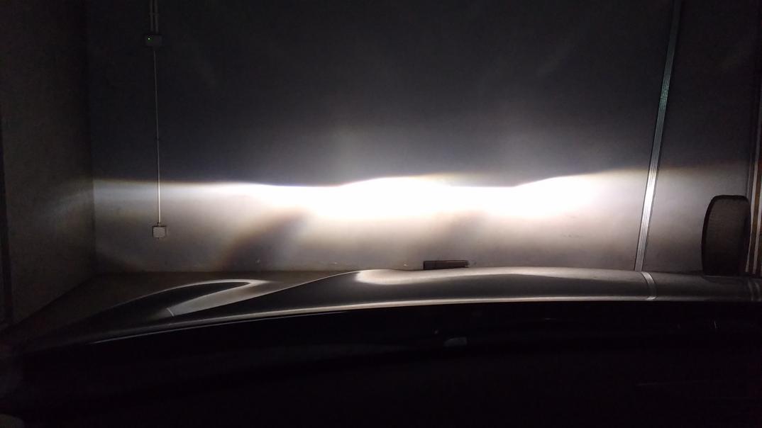

    Mam problem z żarówka H7 w lewym reflektorze. Ostatnio mi sie spaliła z fabrycznego montażu (9 lat - wow). Oczywiscie sie nameczylem ze sprezynka, bo wypadla. Wymieniłem na nowe, ale nie podoba mi sie linia odciecia dla lewego reflektora. Temat mnie dręczy cały czas. Wyjałem żarówke i zrobiłem zdjęcie wnetrza reflektora i miejsca na żarówke. Czy tak to wyglada w srodku? Mam wrazenie, jakby bylo dotkniete czyms ostrym i wgiete do srodka (we wnetrzu miejsca na zarowke). Ponizej wrzucam zdjecia.
    A moze wystarczy pojechac na ustawienie swiatel i tylko panikuje?

    Linia odcięcia już jest w julce taka niezbyt ostra i wyraźna porównując z niektórymi innymi autami. Wnętrze refl wygląda raczej ok ale fakt że lewe światło ma jakiś dziwny kształt snopa. Zamień żarówki między sobą i zobacz jaki efekt

    W miedzy czasie bylem na SKP, zeby ustawili swiatla. Okazuje sie, ze jest ok. Lewy reflektor powinien miec w lini odciecia takie wciecie. Jakos wczesniej tego nie zauwazylem.

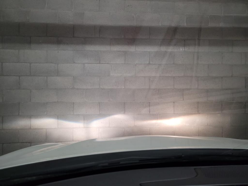

    Nie wydaje mi się żeby tak miało być, u mnie tak nie ma, cofnij się do postu #32 w tym wątku, masz tam zdjęcie jak to powinno wyglądać

    Nie ma opcji, żeby tak to miało świecić, albo źle osadzona żarówka albo bardzo kiepskiej jakości.
    Tak jak pisał tx555, zamienić miejscami żarówki, jak przeniesie się na prawą stronę to żarówka do śmietnika.
    Podaj markę i model tej nowej żarówki.
    Mniej więcej tak to powinno wyglądać:

    Tak jak wyżej koledzy piszą , tak nie powinno być. Albo żarówka do du...y albo źle osadzona. Ja co prawda z ds1 xenonem miałe problem bo beznadziejnie świeciły. Okazało się że żarnik był źle zamocowany i poszły na reklamację. Linia odcięcia powinna wyglądać jak wyżej.
