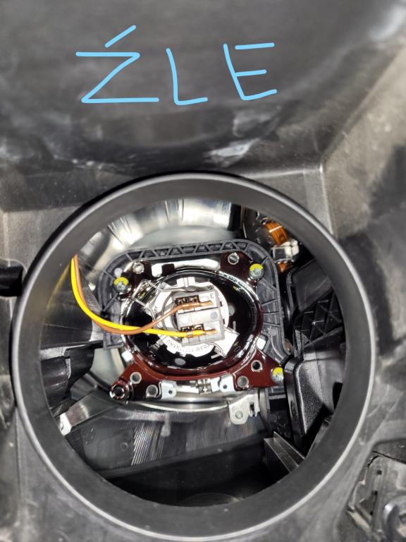

    No to moze zle wsadzona. Tez mi sie wydaje ze, powinna wygladac, jak na zdjeciu wyzej. Wczesniej krecilem swiecaca zarowka i ciagle tak samo sie swiecilo.
    Zarówki Tungsram Megalight 150. Przed nimi tymczasowo mialem wsadzona jakas noname i tak samo swiecila jak ta teraz.
    Zmieniajac w prawej lampie, zaobserwowałem, że jak spezynka nieco inaczej dociskala, to ten strumien sie rozjezdzal..

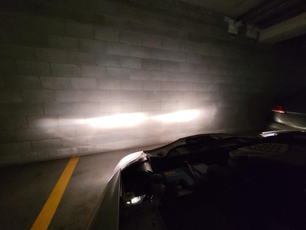

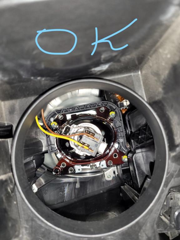

    No i pomajstrowałem. Okazało się, że żarówka faktycznie była przekręcona. Poniżej wrzucam zdjęcia przed (zle zalozona), po (prawidlowo) i zdjecie lini odciecia. Teraz wyglada ok. Dzięki.
