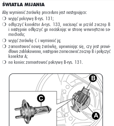

Temat prozaiczny ale szlag mnie trafia z takimi rzeczami i szybko się irytuję (czytałem że niektórzy walczyli 40 minut za pierwszym razem). Proszę wiec o pomoc!!!!
attachment.php
Konektor A odłączony, ale dalej z tym zaczepem to nie daje rady, nie chce przeklinać ale nie mam do tego cierpliwości, a opis z instrukcji jakoś do mnie nie przemawia
"Nacisnąć w przód zaczep B i następnie odłączyć go naciskając w stronę wewnętrzna samochodu"
"w przód" - w stronę żarówki czy jak? nacisnąc i trzymać?
a potem
"naciskając w stronę wewnętrzna samochodu" ?
Proszę o łopatologiczną pomoc zanim czegoś nie urwę lub nie pokaleczę sobie dłoni:)

Nie mam doświadczenia z Julką w tym temacie, ale z innych aut grupy Fiata, więc traktuj to z przymrużeniem oka i "wydaje mi się", "moim zdaniem" oraz "chyba". ;)
Ogólnie myk jest taki, że zaczep B, który ma sprężystą naturę, trzeba zwolnić z takiego haczykowatego mocowania. "W przód" to w stronę żarówki/zderzaka - tak. A potem trzeba go przesunąć minimalnie w bok (czyli w osi lewe koło-prawe koło, +/- o tyle ile ma grubości ten drucik, z którego zaczep wykonano), i wtedy on wychodzi z mocowania-haczyka i uwalnia żarówkę. Pytanie, w który bok. Tego nie potrafię Ci powiedzieć.

odłączenie żarówki H7 jest we wszystkich samochodach takie samo, odłącz wtyczkę od żarówki, samą żarówkę będziesz miał przypiętą metalową zapinką(metalowy drucik) - przyciskasz go i się odepnie, kolejnie przekręcisz żarówkę i wyjmiesz.

Z grubsza tak. Uważaj tylko, bo bardzo łatwo wypada z zaczepów. Po założeniu sprawdź ustawienie świateł, bo lubi być nie za dobrze. W ASO kiedyś (moja najbliższa stacja diagnostyczna) ustawiali mi ją z 20 minut :).
dla ułatwienia weź od żony jakies lustereczko na poczatek - opanujesz temat i następnym razem to zrobisz z zamknietymi oczami w 30 sek. ;)
Pomysł z lusterkiem trafiony, żarówka wymieniona, dzięki wszystkim za pomoc :)
