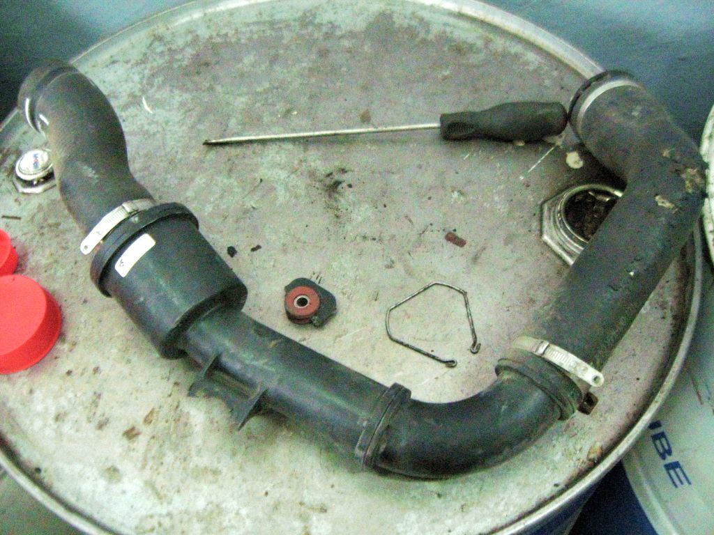

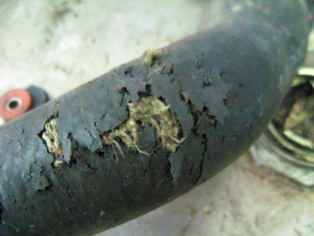

    wymiana rury gumowej, cała rura 390 zł....

    Wyjasniło się... pogryziona dodatkowo rura gumowa od intercoolera turbo. Całowity koszt naprawy w ASO po zabawach kuny pod maską, prawie 1000 zł
