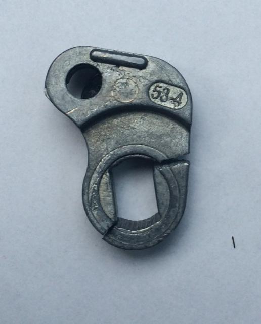

    Czesc,
    Niestety pekl maly element ktory laczy linke z mechanizmem skladania siedzenia w mito.
    Jest to siedzenie kierowcy, element znajduje sie po prawej stronie i laczy linke z mechanizmem skladania siedzenia.
    Niestety w zadnej instrukcji serwisowej go nie odnalazlem...juz raz zostala zamowiona linka i oczywiscie element nie byl w zestawie a Panowie w serwisie pomyslu nie maja
    Ktos wie jak to kupic?

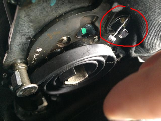

    Element montuje sie tu

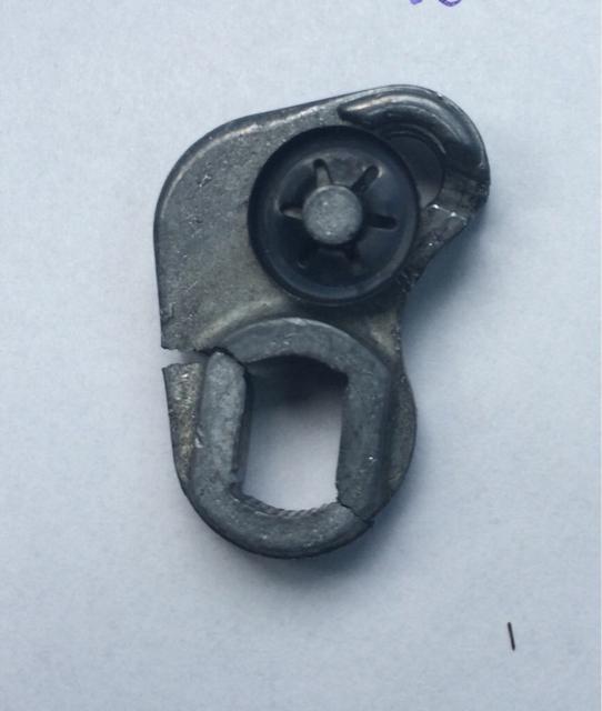

    Heh, widzę że to jeden że słabych punktów w Mito. Miałem identyczną sytuację. Generalnie tego nie kupisz nigdzie. Mi kumpel dorabiał przez jego kolegę, który zajmuje się obróbką metalu. Tyle że pojedździłem tak z pół roku i znów ten sam problem... W ogóle ten mechanizm składania od początku wydawał mi się jakiś delikatny.

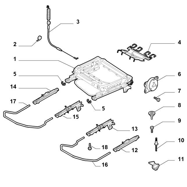

    Podejscie nr 2.
    Po pudle z linka Panowie w serwisie zamowili czesc nr 6 (drazek regulacji) z nadzieja, ze tam ten element bedzie.
    Koszt ok 120zl wiec zobaczymy

    Podejscie nr 3.
    Okazalo sie, ze na drazku regulacji tej czesci tez nie ma wiec zabawa w kotka i myszke trwa dalej...
    Tym razem zamowiona zostala "zapinka".
    Czesc nr 2 z ponizszego schematu.

    A to nie nr 6 z ostatniego schematu? Ja bym to dorobił ze stali i nie ma opcji żeby pękło

    Nr 6 to zupelnie inny element
    Tez bym chetnie dorobil ale nie mam gdzie a odechcialo mi sie ostatnio bawic w kotka i myszke z serwisem wiec na razie sprawa lezy...
