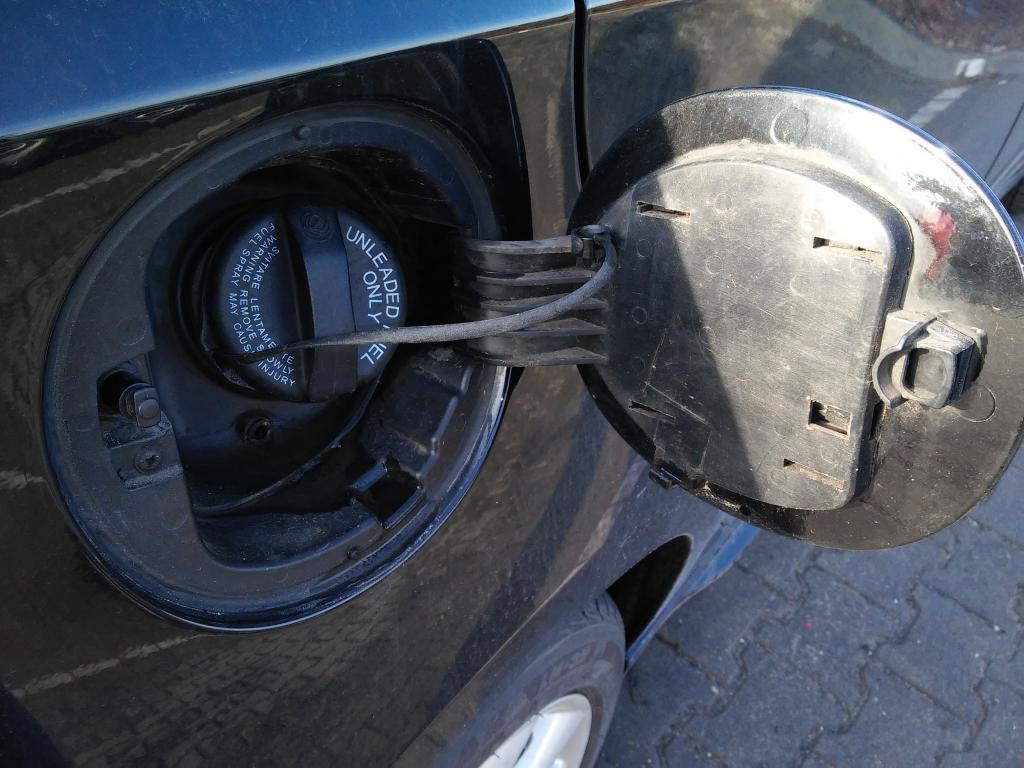

Nazwa:	20160126_133434.jpg
Rozmiar:	100.4 KB
    Którą prowadnicę przypiłować ? Dzisiaj dobre 20 minut męczyłem się z otwarciem... Potem był problem z zamknięciem ... tak jakby się ten zamek nie chciał docisnąć i zablokować ... W końcu po kilku próbach, niecenzuralnych słowach, udało się to zamknąć ..
    Swoją drogą, sznurek w bagażniku do awaryjnego otwierania nie działa ;p Dopiero porządne ostukaniu klapki, i jej okolic pomogło ..
    Ostatnio edytowane przez Filip0 ; 26-01-2016 o 14:54
  4. #14
    11 2011
    Podbeskidzie
    Giulietta 1.4 Multi R 200HP First Edition 2k10
    1,814
    Na zdjęciu widać że masz nieźle przytarte pod tym bolcem zamykającym więc na pewno w klapce musisz podpiłować doł, górną krawędź też trochę możesz. Najlepiej piłuj aż będzie luźno chodzić patrząc która strona haczy
  5. #15
    01 2009
    mazowieckie
    Giulietta 1.4 MA
    682
    Cytat Napisał Maciek-156 Zobacz post
    Przecież kolega napisał:
    Dodatkowo przesmaruj rygiel blokujacy. Wymiana to zdaje się lakierowanie nowej...
    Wyraźnie na zdjęciu widać, że klapkę da się oddzielić od zawiasu (widać zaczepy i zatrzask).
  6. #16
    11 2011
    Podbeskidzie
    1,814
    zgadza się, nic nie trzeba lakierować bo lakierowaną część klapki można przełożyć ale moim zdaniem nie ma sensu wymieniać nawet mocowania/zawiasu póki nie jest uszkodzony mechanicznie (urwany,złamany itp.)

    Wszystkie te elementy da się dokupić osobno - sworzeń, sprężynę, zawias, klapkę, gniazdo, wężyk - całość jest rozbieralna i nie trzeba kupować całego mechanizmu. Materiały z jakich wykonano zawias blokujący to tandeta masakryczna i tyle powiem, lepiej to nawet wygląda w Seicento i w tanich autach miejskich, za te pieniądze które to auto kosztuje powinni to wymieniać za darmo.
