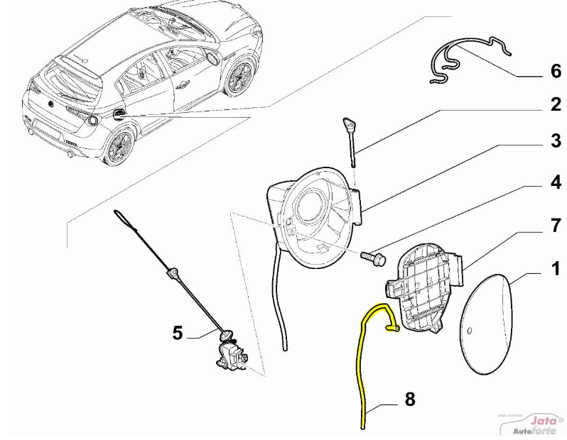

    We wlewie paliwa u dołu jest przyczepiony gumowy wężyk - prawdopodobnie odpływ cieczy, która znalazła się we wnęce.
    Wymieniając trzpień klapki wyciągnąłem go całego i pytanie moje jest takie - czy jest on do czegoś przyczepiony, mocowany, czy ma sobie zwisać swobodnie?

    Hej, wymieniałem mechanizm klapki i prawdopodobnie odłączyłem (może był już odłączony) wężyk/przelew/spust który ma swoje zakończenie pod klapką wlewu paliwa. Ktoś wie jak go "podłączyć"?
