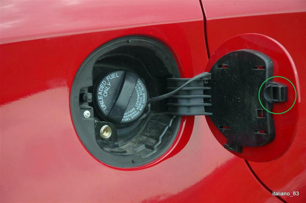

    Jeśli ktoś ma problemy z niedomykającą klapką wlewu paliwa radzę skontrolować ten zatrzask - wyciera się plastik

    Wystarczy podpiłować prowadnice ( u mnie akurat dolna haczyła) drobnym pilniczkiem i po problemie.
