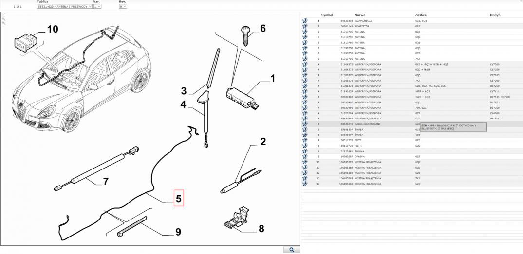

    Jeśli dobrze rozumiem, kabel antenowy (od anteny na dachu do jednostki z przodu) jest w tej wiązce w klapie? Czy wersje UKF i DAB są identyczne - czyli czy wystarczy wymienić podstawę anteny oraz maszt i dołożyć wzmacniacz, żeby odbierać DAB (Do tego oczywiście wymiana UConnecta)? Gdzie się znajduje ten wzmacniacz dokładnie?
