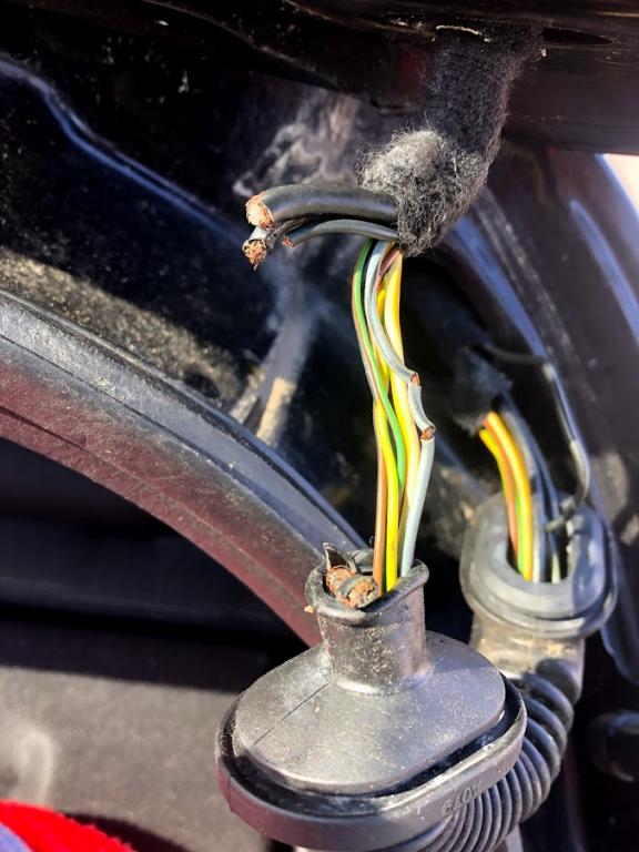

    Cytat Napisał rumpel Zobacz post
    była okręcona i wyglądało jakby wcześcniej nikt nic nie ruszał, przewody ja polutowałem, znaczy zdj zrobione juz po naprawie.
    Tak wyglądało wczesniej ale jeszcze peszla nie bylo widac
    Załącznik 269961
    zestaw naprawczy ogarnia temat https://allegro.pl/oferta/zestaw-nap...tta-9278695814
  2. #172
    10,624
    widok podobny jak miałem w 159 sedan parę lat temu.
    fajnie że jest gotowy zestaw naprawczy, jak bym jednak nie korzystał z zaciskanych konektorów tylko lutował i na wszystko koszulki termokurczliwe - tak więcej zabawy, ale w warunkach wilgoci, temperatur itp nie wierzę długoterminowo w takie zaciskane połączenia, szczególnie że niektóre przenoszą wiele amperów prądu - z czasem będzie śniedziało, dojsze temperatura i możliwe że się posypie.

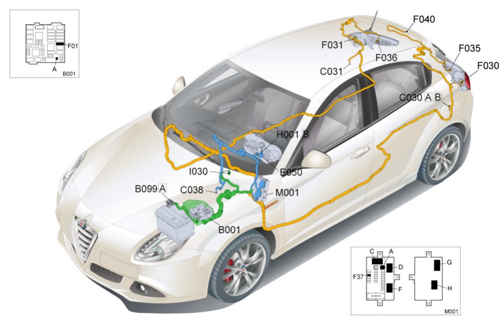

    Ja sugerowałbym jeszcze sprawdzenia połączenia masy C030 lewej wiązki. Połączenie jest w okolicy lewego tylnego nadkola. Podobno jest to również przypadłość, która w naszych Alfach dość często występuje.

    Masa - to niezły pomysł. Gdzie dokładniej jest przewód masowy przy nadkolu zlokalizowany?
