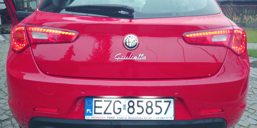

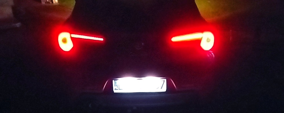

    W weekend u siebie wrócilem do tematu "mrużacej lampy".
    Efekt był jak poniżej przy czym problem pojawiał się i znikał - lewa tylna lampa na klapie.
Nazwa:	20201213_173133-01.jpeg
Rozmiar:	138.6 KB
    Dwukrotnie zaowocował wywaleniem błedu odnosnie awari świateł stop i pozycyjnych.
    Wiązka klapy bagaznika sprawdzona -> była cala bez onzak uszkodzenia. Poruszanie klapą też nic nie zmieniało

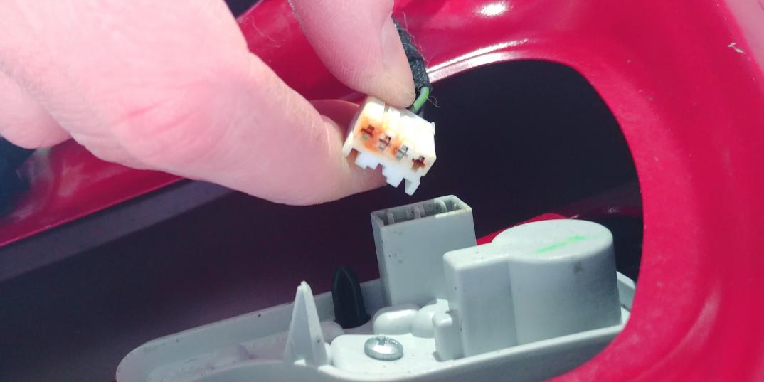

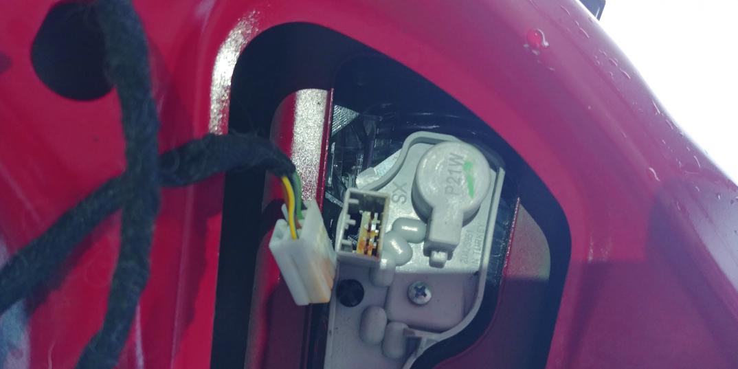

    Postanowiełm zaatakowac temat styków i masy.
    Zacząłem od styków.
    Po rozebraniu plastików bagażnika (wtyczka lampy nie chciała grzecznie wyjść, a dostep do niej jest skromny, a nie chcialem jej urwać więc ją sobie odsłoniłem) udało się wypiąć wtyczkę.
    Sytuacja wyglądała nastepująco:
Nazwa:	20201219_140755.jpg
Rozmiar:	39.3 KB
Nazwa:	20201219_140938_HDR.jpg
Rozmiar:	44.0 KB

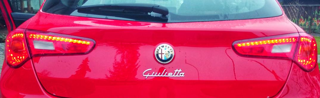

    Po wyczyszczeniu styków papierem ściernym (na płaski cienki śrubokręt i ognia) z jednej i drugiej strony oraz spryskaniu płynem do styków -> po problemie.
Nazwa:	20201219_143940_HDR-01.jpg
Rozmiar:	48.2 KB
    Jak widać nie zawsze wiązka choć klatwa w przedlifcie żyje i ma się dobrze.
