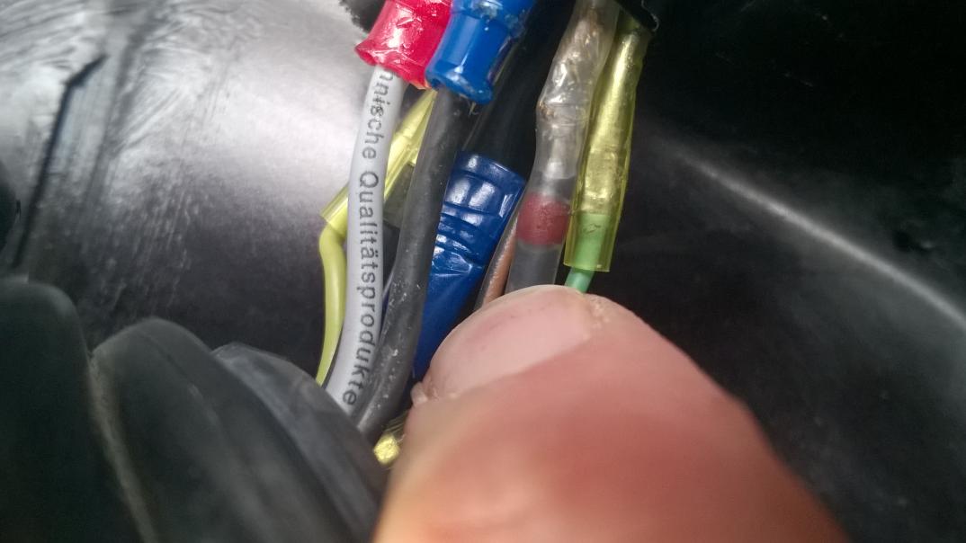

Jest niebieski pasek, tylko na zdjęciu słabo widać. Na oko z wierzchu nic nie widać, obawiam się, że pod tą gumą się przełamał, a to już będzie problem z naprawą.
kable się łamały (przynajmniej w 159) na samym środku gumy, na zgięciu, nie wiem jak to jest w Giulietcie.
tylko w 159 była wtyczka wiązki w bagażniku, i łatwo można było fragment wiązki wyjąć z o otworu w nadwoziu i wtedy przesunąć gumę i to sprawdzić. mniej więcej tak to potrafiło wyglądać (podlinkowałem zdjęcie z wątku ze 159), u mnie jeden był przerwany dodatkowo (auto miało wtedy 10 lat):

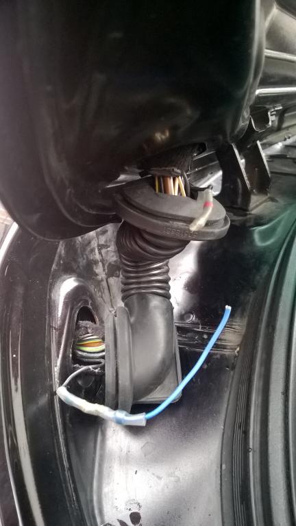

Te kable to chyba z jakiegoś gównolitu ulepione. Macie jakiś sposób aby przeciągnąć przewód przez przelotkę? We wtorek planuję się tym w końcu zająć, może będę miał trochę czasu po pracy.
Pancerz od linki do roweru

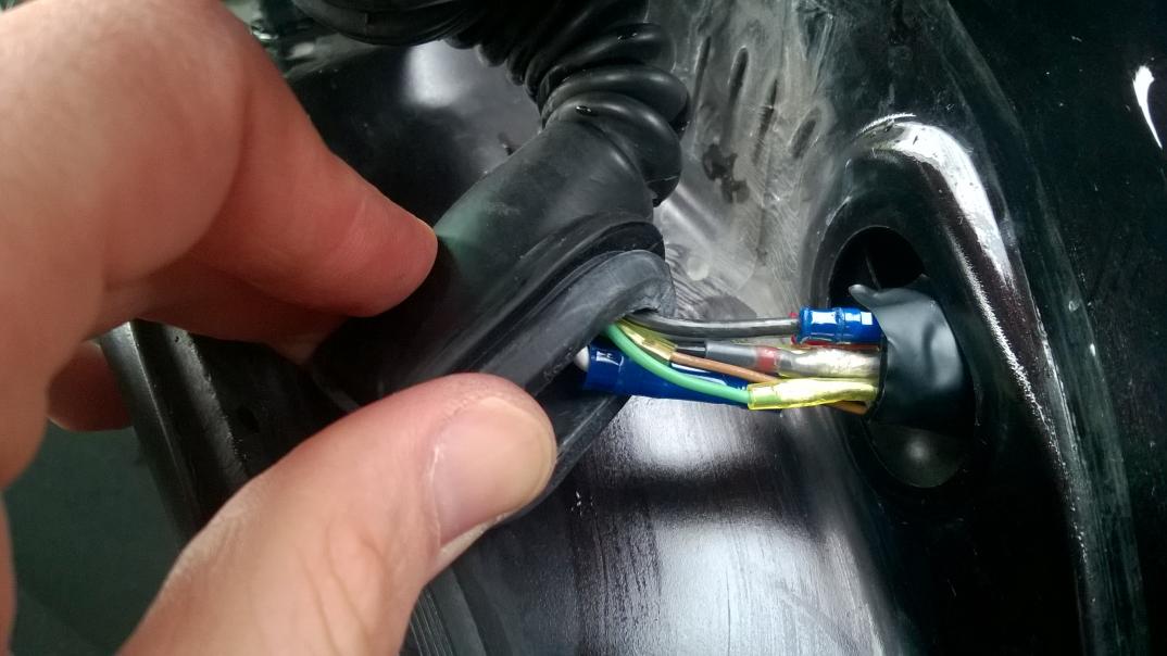

U mnie też przełamał się przewód. Najpierw przestała grzać szyba a później przestał działać przycisk na klapie. Wymieniłem wszystkie żyły w lewej przelotce. Jak ktoś będzie chciał lutować przewody to mam taką uwagę by zaopatrzył się w większą lutownicę bo zwykłą transformatorową nie mogłem rozgrzać grubego brązowego przewodu od ogrzewania szyby. DSC_0282[1].jpg

Zarobiłem z Teściem kilka przewodów, ale to robota głupiego, bo zaraz coś znowu się łamie/rwie. Następnym razem zarobię porządnie wszystkie przewody.
Jak przeciągnąć...? - ja lutowałem każdy przewód do długiego cienkiego pręta/płaskownika i jego przeciągałem przez przepust (wraz z przewodem).

Jak ktoś ma trochę czasu i pomocnika, to machnie tą robotę w 2h. Potrzebne tulejki zaciskowe i oczywiście odpowiednie narzędzia (ściągacz izolacji, praska, szczypce (?)).
Miałem wymienić wszystkie przewodu, ale wymieniłem kolejne trzy (tylna lampa, ogrzewanie i zamek klapy - samej pracy jakieś 30 min).
