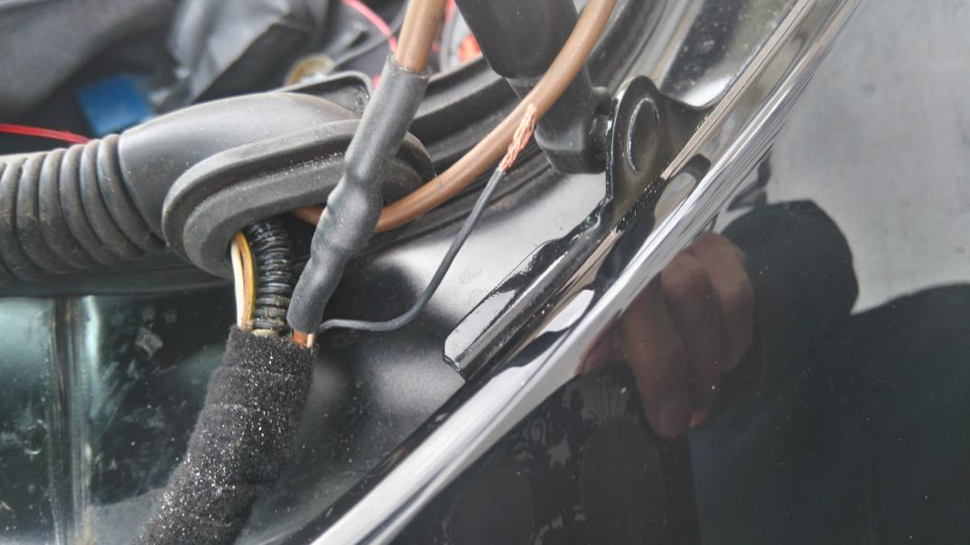

    U mnie też przełamał się przewód. Najpierw przestała grzać szyba a później przestał działać przycisk na klapie. Wymieniłem wszystkie żyły w lewej przelotce. Jak ktoś będzie chciał lutować przewody to mam taką uwagę by zaopatrzył się w większą lutownicę bo zwykłą transformatorową nie mogłem rozgrzać grubego brązowego przewodu od ogrzewania szyby. Kliknij obrazek, aby uzyskać większą wersję

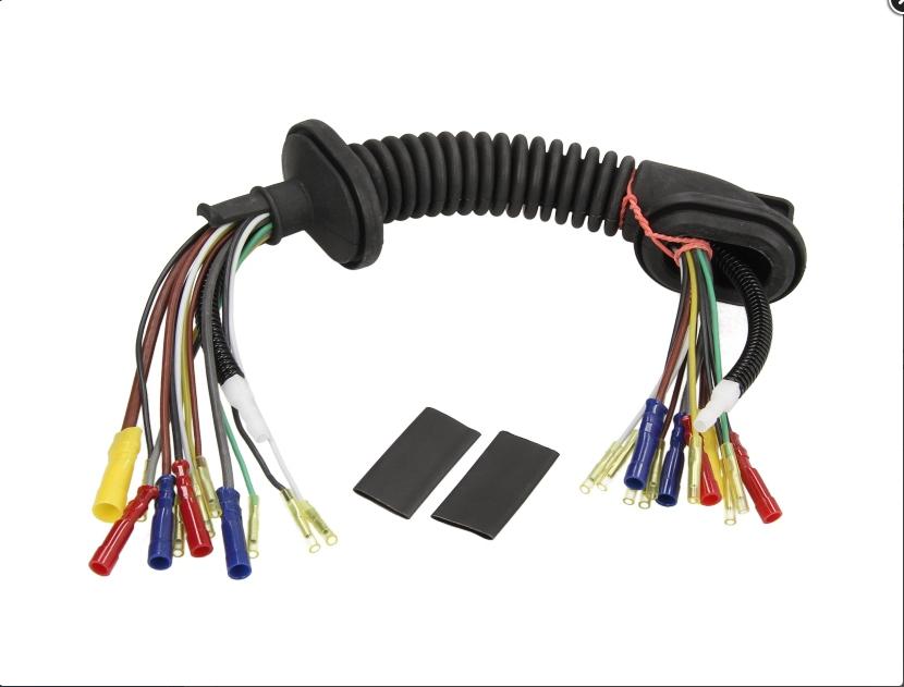

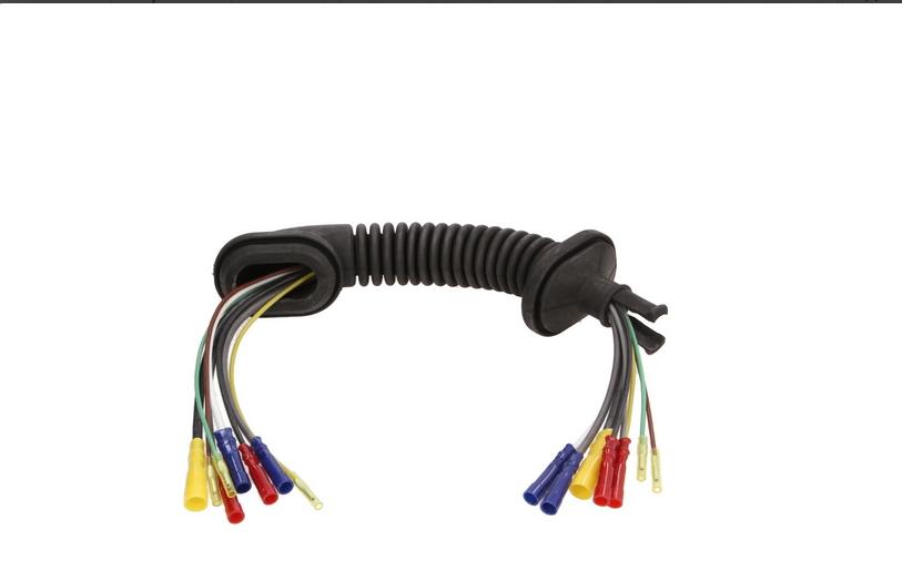

    - czy jest jakaś reperaturka do kabli klapy bagażnika, do kupienia.
    - jeśli jest to proszę o numer i gdzie to najlepiej kupić.
    p.s.
    - interCars po 350 zł za sztukę około.
    SEN503015
    SEN503016
