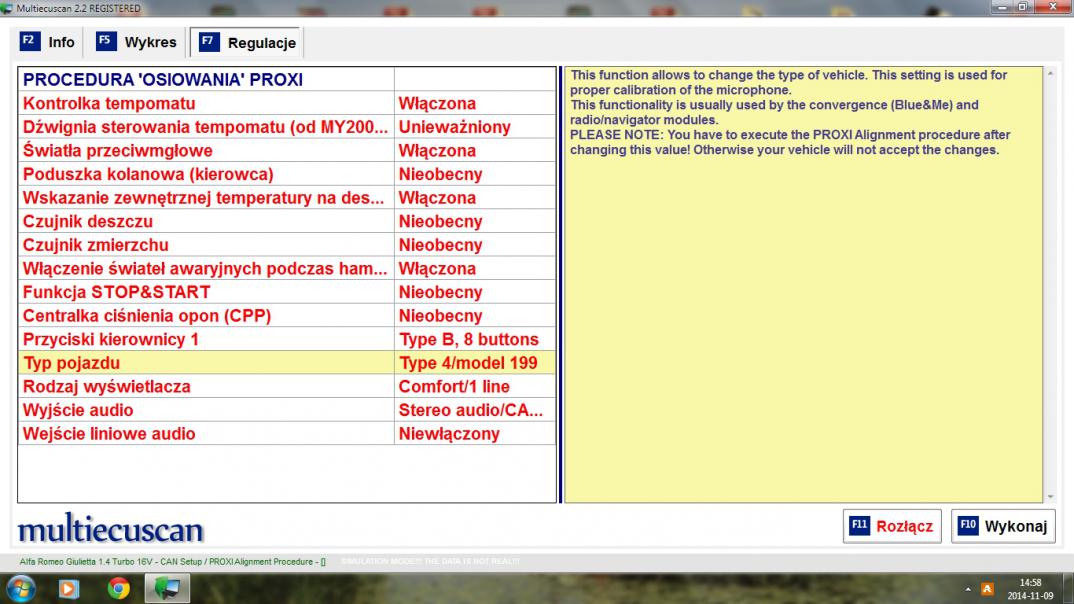

Na pocieszenie znalazłem informacje na włoskim forum że po zrobieniu proxy / wiadomo że po usunięciu nawigacji będzie błąd i mrugający licznik ..bo czegoś brakuje / na wyświetlaczu Matrixa uaktywnią się funkcje ładowania turbo..było to na ekranie nawigacji w trybie Dynamic ..i to jest za darmo ;).Ponoć czujnik deszczu po proxy też przeniesie się na matrycę Matrixa...muszę odłączyć navi i zrobić proxy ;)

Będzie potrzebne osiowanie na nowe radio, bo część opcji która obecnie jest między zegarami będzie się pojawiać na wyświetlaczu radia, sprawdzałeś czy są te same kostki podłączeniowe? bo coś mi świta że są inne.
Co do kostek to nie wiem bo fizycznie nie mam jeszcze tego radia. Muszę przejrzeć internet w takim razie. Czy osiowanie dam radę zrobić za pomoca MESa ?
