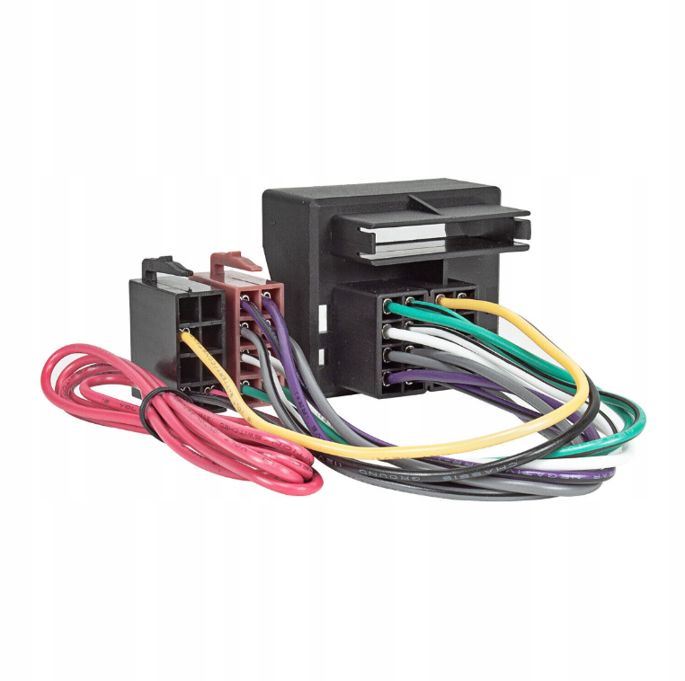

    Z praktycznych doświadczeń z tym systemem:
    Radio wyłącza się po zgaszeniu silnika. Ekran zamyka się. Np. żona, dziecko, jakikolwiek pasażer nie posłucha wtedy radia. Trzeba włączyć radio ponownie. Ekran znowu się otwiera... Bez sensu. W zwykłym radio można ustawić radio na wyłączenie po 20 min. Tutaj nie ma tej opcji. Kolejny brak funkcji ze zwykłego radia - nie ma opcji autopodgłaśniania systemu - czyli nie można ustawić tak, aby wraz z rosnącym hałasem z zewnątrz rosło natężenie dźwięku. Szkoda. Duże niedopatrzenia. Jeżeli się mylę i są możliwości ustawienia tych funkcji, proszę mnie poprawić.
    co do włączania się to zamienić w kostce kable +12 i + ( czerwony z żółtym ) możliwe że pomoże.
    Brak Gali ( tak się ta funkcja nazywa w Audi ) czyli zwiększania głośności wraz z rosnącą prędkością to pewnie problem sieci CAN.
