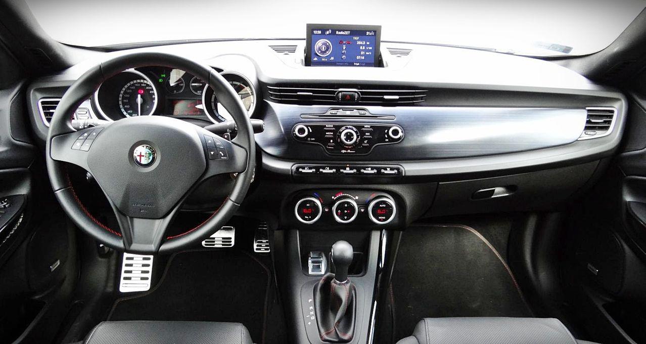

    Witam wszystkich. Jestem nowy Kolega posiada Alfa Romeo Giuliettę i chce, abym zamontował jemu nawigację fabryczną składającą się z radia (sterownika nawigacji) i wyjeżdżanego elektrycznie wyświetlacza. Czy potrzebna jest specjalna wiązka do podłączenia takiej nawigacji? Czy trzeba dokładać instalację elektryczną czy wystarczy tylko doposażyć w komforcie auto w navi? Proszę o odpowiedź bo nie wiem czy mam ją zamawiać. Bardzo proszę o pomoc. Oto link do takiej nawigacji:

    W Bravo wymagało to jeszcze:
    1) ingerencji w komputer ( o ile ten w ogóle obsługiwał nawigację ) i tutaj masakra - niezbędny był kontakt z autorem Fiat Ecu Scan itp
    2) zbudowanie przejściówki z kostki ISO na quad iso.
    3) dołożenie anteny GPS
    4) wymiany licznika na takie które są z tego samego roku co navi ( aby odblokować w pewnym zakresie komunikację miedzy navi i kompem )
    a tutaj dojdzie jeszcze zabawa z wysuwanym ekranem.
    dodatkowo oczywiście mapy należy później zaktualizować ( a to już kasiora )

    Uważam, że nie warto się w to bawić. Zbyt dużo do roboty a zysk nijak się ma do nakładów. Mam to naviradio, bo akurat było w aucie. Chyba bym wolał zwykłe radio. Zamykanie, otwieranie, kolejna rzecz która się może zepsuć. Menu wcale nie szałowe. Na co dzień zwykłe radio jest dużo prostsze w obsłudze.

    Kolega sie napalil i chce dolozyc sobia ta navi. Ekran jest polaczony z radiem kablem ale jest jeszcze jakis wtyk w wyswietlaczu i niewiem do czego... Moze ktos odpowiedziec jak jedt w giulieccie? Czy trzeba dokladac jakies kabelki?

    No ale wracajac do fabrycznej... Radio ma wejscie na kostke iso i nic poza tym, wysw ma podlaczenie przez kabel z radiem. Dodatkowo wysw ma jakis dodatkowy wtyk tylko na co? Czy trzeba cos rzezbic?

    Z praktycznych doświadczeń z tym systemem:
    Radio wyłącza się po zgaszeniu silnika. Ekran zamyka się. Np. żona, dziecko, jakikolwiek pasażer nie posłucha wtedy radia. Trzeba włączyć radio ponownie. Ekran znowu się otwiera... Bez sensu. W zwykłym radio można ustawić radio na wyłączenie po 20 min. Tutaj nie ma tej opcji. Kolejny brak funkcji ze zwykłego radia - nie ma opcji autopodgłaśniania systemu - czyli nie można ustawić tak, aby wraz z rosnącym hałasem z zewnątrz rosło natężenie dźwięku. Szkoda. Duże niedopatrzenia. Jeżeli się mylę i są możliwości ustawienia tych funkcji, proszę mnie poprawić.
