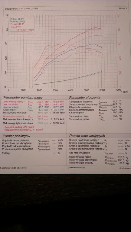

    Tuner mowi, ze wydech nic nie daje - zalezy co rozumiemy pod slowem wydech - jesli wymiana tlumikow na sportowe to owszem - moze z 1-2 hp. Ale zastapienie kata downpipem (np. od ragazzona) bedzie dawac juz przyrosty, bo kat jest tu dosc restrykcyjny. U mnie sama wymiana kata na downpipe dala okolo 7hp a po remapie kolejne 26. Obecnie 206 hp, po zalaniu lepszym olejem moze byc wiecej bo niestety ta seryjna selenia pure energy jest cienka jak woda.
    takze nie jakims ogromym nakladem mozna tu sensownie podniesc moc. I pamietajmy ze to moc maksymalna nie trzeba go przeciez na codzien zylowac. U mnie po remapie przyjemniej jezdzi sie w dolnym i srednim zakresie obrotow, N-ka nie jest juz taka mulowata, blizej jej dawnemu trybowi D a przy takiej samej jezdzie jak przed remapem spalanie spadlo o ponad 0.5l / 100km
    tu wykres seria/remap:
    https://dl.dropboxusercontent.com/u/...6/IMAG1281.jpg
