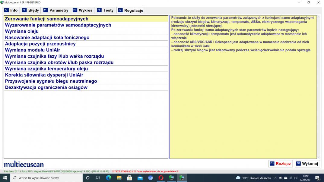

    Cześć, z góry przepraszam jeśli nie ten temat ale nie chciałem zakładać specjalnie nowego dla jednego pytania.
    Niestety musiałem wymienić cały silnik w moim Bravo 1.4 Multiair, i teraz pytanie, jakie czynności wykonać w MESie? Tylko wymianę oleju czy też wymianę aktywatora Multiair? Moduł używany, ten który był z kupionym silnikiem.
  9. #109
    06 2017
    BRAVO MultiAIR 140
    19
    Dodałbym tez adaptacje koła fonicznego (chodzi o czujnik położenia wału). Wykasować najpierw wszelkie adaptacje. Na oba te zabiegi są odpowiednie procedury w zakładce silnik. Wymianę aktywatora i jego korekcje rozproszenia możesz spróbować zrobić jeśli masz te opcje aktywną (choć nie wydaje mi się aby była), najpierw należny zadbać o warunki do przeprowadzenia tej procedury.
  10. #110
    07 2021
    Bravo 1.4 Multiair
    10
    Dzięki za odpowiedź, masz na myśli pierwszą czy drugą opcje? Rozumiem, że kasowanie adaptacji nie wpłynie na chip który zwiększył mi moc?
